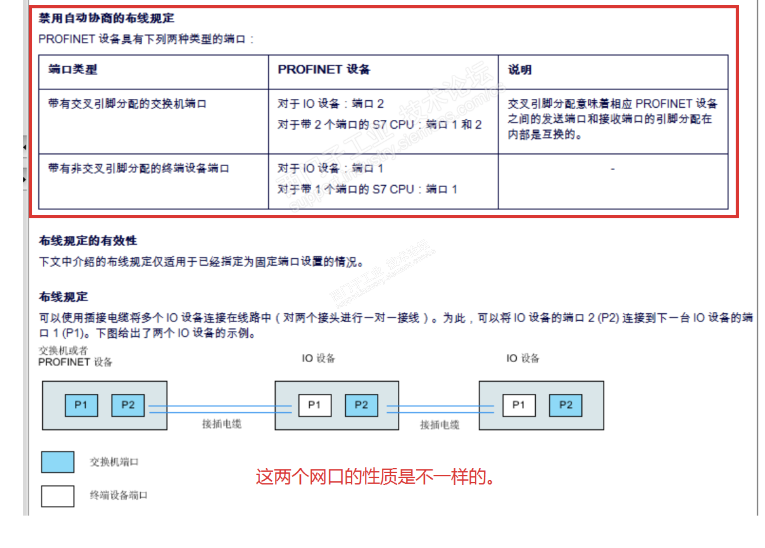

主题:155-6的2个网口 有什么区别
155-6的2个网口 有什么区别
yming
至圣
经验值:138921
发帖数:23251
精华帖:881
4楼    2024-07-18 14:16:55
精华帖  主题:回复:155-6的2个网口 有什么区别
即便是不做拓扑,这两个口还是有区别的。
这完全取决于PN网络的设备数量和你是否需要加快网络建立的时间。
当PN设备较多时,你会发现建立网络到能使用的过程很长。
要想加快网络建立的过程时间,你需要关闭自动协商,并且需要按下面图示,使用平行(非交叉)网线;按此连接:
P1:称为终端接口
P2:称为交换机接口
