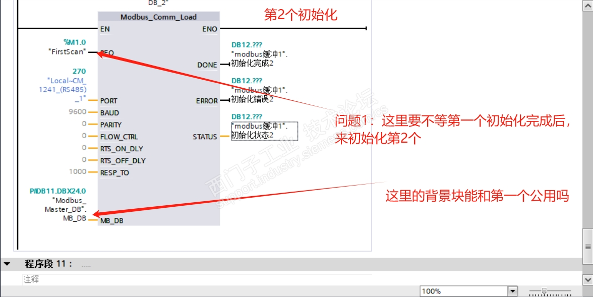

楼主    2024-07-21 00:36:43
主题:s7-1200 三个485口做轮训
modbus 设备比较多,分了三个485口,两个cm1241,一个cb1241

3楼    2024-07-21 10:29:35
精华帖  主题:回复:s7-1200 三个485口做轮训
为啥不用3个CM1241模块呢?
程序一样,备件一样,难道安装空间太小了?还是为了省几个大洋?前者不是个事儿,后者不值得。
