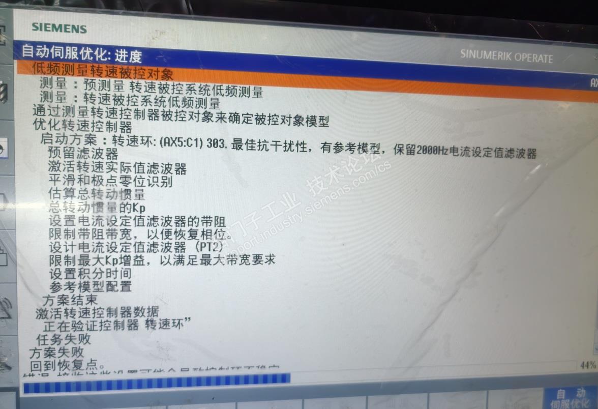

主题:840DSL S120配1FT7044电机伺服优化问题失败,求大神指点。

主题:回复:840DSL S120配1FT7044电机伺服优化问题失败,求大神指点。看图是验证转速环过程中验证失败,以前我们优化时候也经常有这种现象,我个人的习惯不依赖自动优化,有时优化后加工效果并不理想,我还是习惯经验调整。所以我们遇到这种情况通常就放弃,采用自动调整方式。个人认为这种验证失败主要因素应该是软件开发者考虑到的情况不全因而软件开发未完全引起。

西门子自动优化的各种方案其实相当于几组模板,无论哪一种方案,其实相当于一系列复杂的测试和计算函数,既然是模板,并不是包罗万象的,需要很多已知条件,这些已知条件或称为“要求”就是当前的机床数据,优化模板通过测试轴的特性(质量、惯量、摩擦…)给出速度环和位置环“最佳值”,并通过各种滤波器(低通或二阶)抑制振动和噪声,如果经过调试,轴移动自如,一般都能完成优化,如果不能完成,可能性有几种:1)某些机床数据之前设置过高,优化模板经过测试无法达到这些“要求”,为此,优化前,一般要检查一系列机床数据,将这些数据设置在合理值;2)优化方案的搭配十分重要,轴、速度和位置,要根据轴的惯量和可能达到的动态特性选择,即高速机床,重型机床,轻型精密机床在以上三种方案的选择是不同的,比如西门子手册上推荐的方案属于通用机床,对于我们的产品并不合适,要结合实际选择,这绝对不是随便“各种方案都试过”能解决的。

主题:回复:840DSL S120配1FT7044电机伺服优化问题失败,求大神指点。问题已经解决,测试时,把所有幅值调小,每一次测量都要调整。最后通过了。
