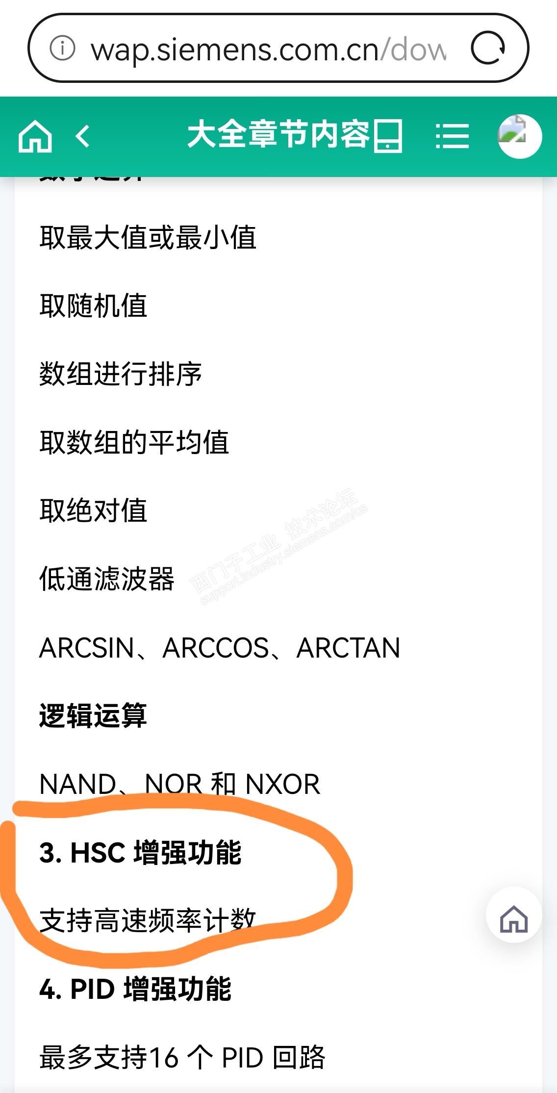

主题:200SMART有没有脉冲频率检测指令和高速比较指令
现在需要用高速计数器编码器测速  但是发现没有对应的指令
就像三菱SPD指令  测高速计数器的脉冲  多少毫秒检测一次可以自己设,  比如10毫秒检测一次,就可以知道速度是多少
用过定时器测  感觉很吃力而且不准
还有高速计数器给定的数值等于高速计数器的值  会中断置位一个点 叫DHSCS指令

如果要有指令才能用的话,那么,没有。
速度就是路程除以时间。在已发生的事件里面任何的路程对应的时间,相除后都得到速度。
固定的路程 除以 可变的时间;
可变的路程 除以 固定的时间;
可变的路程 除以 可变的时间;
都是速度。不必刻意要时间很准。plc提供了bitime指令等测量两点之间的时差。相当于30plc当中的1毫秒循环时钟。随读随得到1毫秒间隔的时钟。
你可在程序中任何地方读的当时的脉冲数和当时的时钟。就可以算的当时的速度。
至于中断,你说明一下什么地方没懂?

v2.8以上开始支持频率测量了
