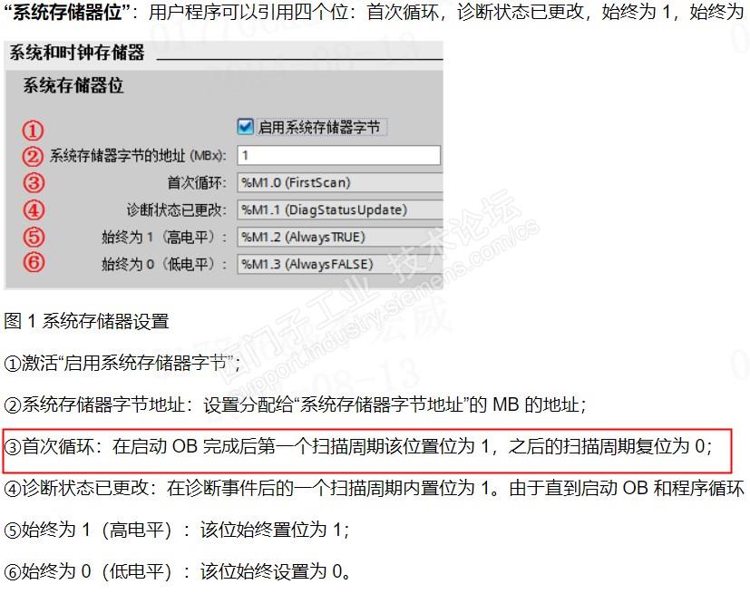

怎样证明FirstScan 早于OB100 执行?下图只能证明FirstScan 不晚于OB100 的执行;

   你这样测试确实是在启动OB100时First Scan 在OB100中执行了一次。你在OB100网络3后面在加几个网络段程序,再去测试,网络段3里面程序不变。或是把网络段3的程序改成做加计数1,看这个地址里面值是不是1。
你这段OB100测试程序对比First Scan 什么时候执行,确实和官方资料介绍有区别。
我看V18  plcsim也支持仿真OB100的介绍,
官方资料介绍:
首次循环:在启动 OB 完成后第一个扫描周期该位置位为 1,之后的扫描周期复位为 0;

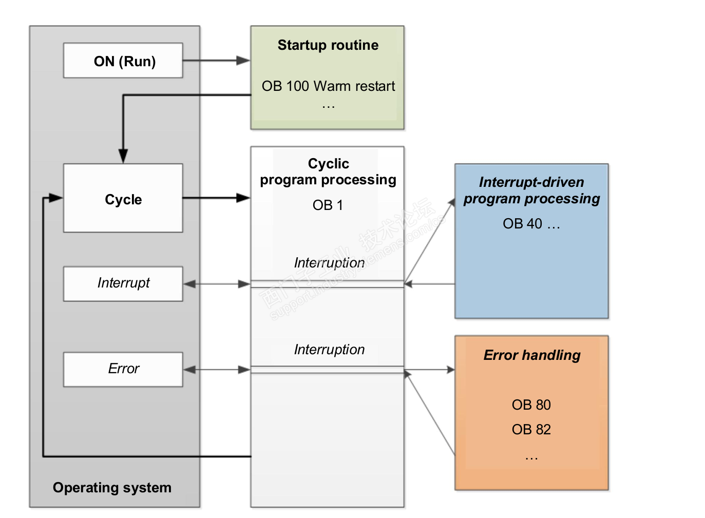

OB100是一个在OB1前执行且与之隔离的单独的代码块;
FirstScan更像是OB1中触发OB100替身的开关;
做初始化工作的两种手段而已,像上面Z版说的,给出的选择多了有时也不是好事(少则得,多则惑),当然也可以考虑一下循环时间。
时间一前一后,空间一外一里(相对OB1)。
