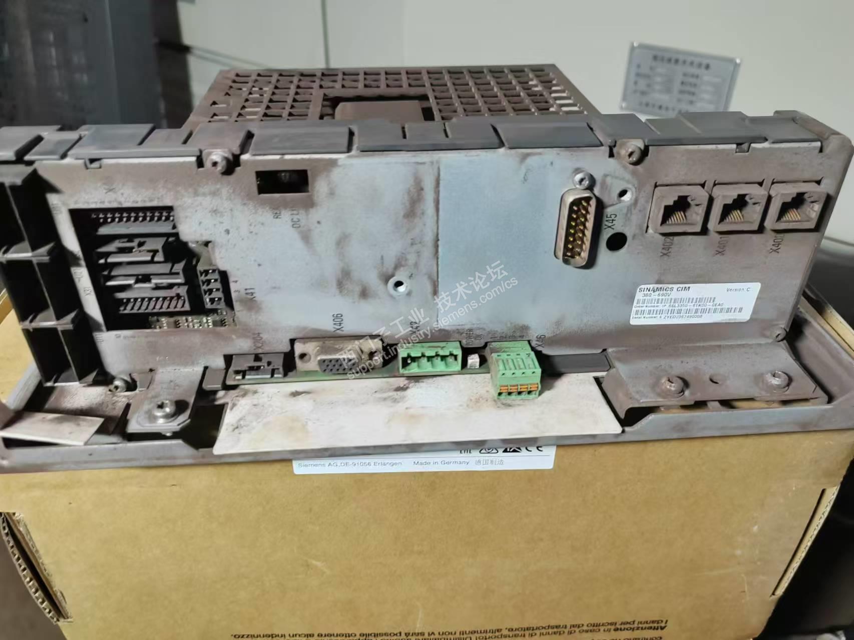

    G130-400kw装置报F07800故障,无法复位,通过描述可知,此装置自去年开始一直会有7800故障,但是之前通过断电送电可以复位,这次停送电几次以后都无法复位。
    打电话问我怎么回事,想了一下,F07800就是找不到功率单元,也就是CU320-2与功率模块之间无法通信,也就是接口板CIM,再通过现场指示灯发现CIM有红灯,CU红灯闪烁,说明CIM红灯引起的CU红灯,所以还是CIM或者DRIVE-CLIQ电缆问题。

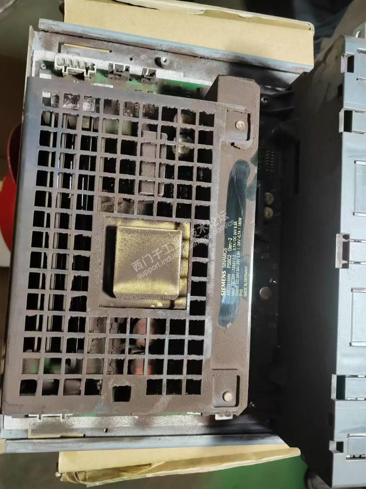

    找了备件,去现场检查一看,上电CU运行太慢,一直启动不起来,最后报F07800。
现场很多的灰尘,钢铁企业都这样吧。之前更换过多次,所以比较简单。拆除CU320-2,拆除隔离板,将CIM拉出来,更换完毕上电正常。很快的完成升级,重新上电后启动正常。
  分析:CU320-2装在装置的里面,后面还有隔离板,CIM由于在最里面,平时清灰不到位导致积累了大量的铁粉,灰尘。所以平时的维护一定要将CIM拆卸出来,清理灰尘。
