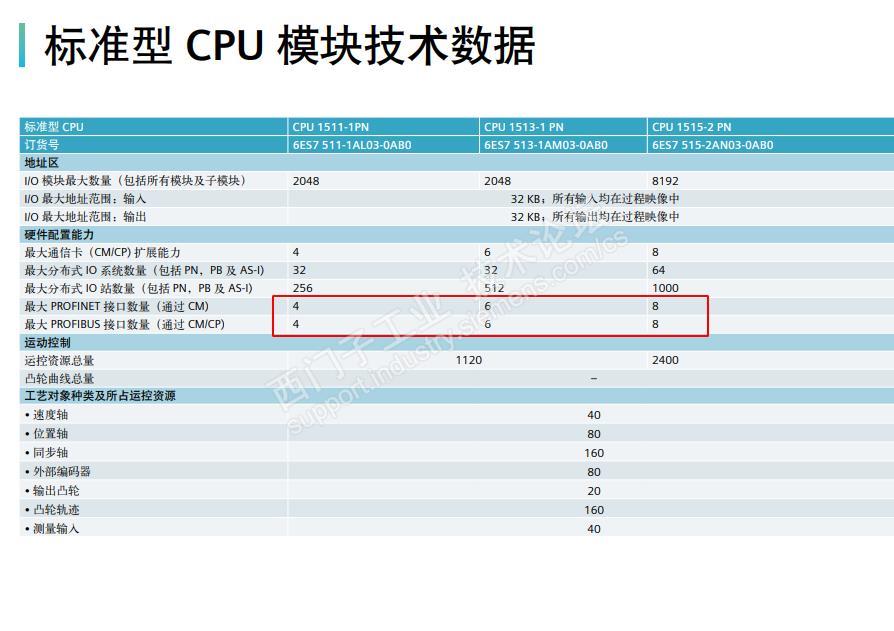

如图,西门子1500的PN通讯能力怎么看的,我要带15个伺服以及其他一些PN通讯IO,1200是16个,1500的是怎么看的,这图上框出来的6个8个太少了吧也

这个4/6/8是指PROFINET/PROFIBUS接口数量,不是指IO设备数量,一个接口就是一条PROFINET(IO控制器)/PROFIBUS(DP主站)总线,总线下面再挂IO设备/DP从站。
红圈上面的256/512/1000才是最大IO站数量。
如果是运动控制,还要根据工艺对象种类所占的控制资源 x 轴数,要 < 运控资源总量。
