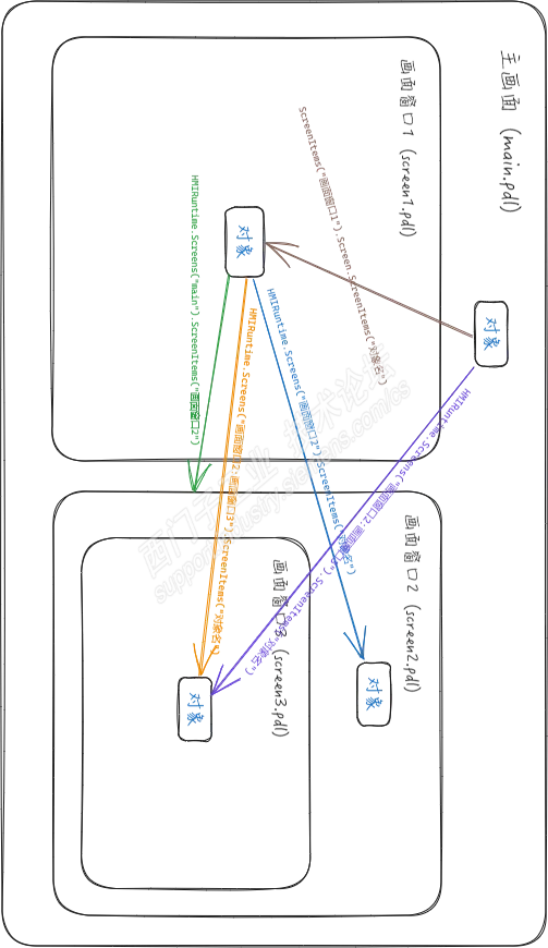

从子画面窗口访问上层用Parent,这个比较常用,但如何从父访问子画面窗口呢?
我一般用不到,但保不齐会用到,今天就遇到了。
HMIRuntime.Screens("..........................")获取画面
.........................的写法是: 画面.画面窗口:画面.画面窗口...
但需要从baseScreen来写,也就是从基画面开始。
如何从任意画面开始访问子画面窗口呢?

可以看看这个
