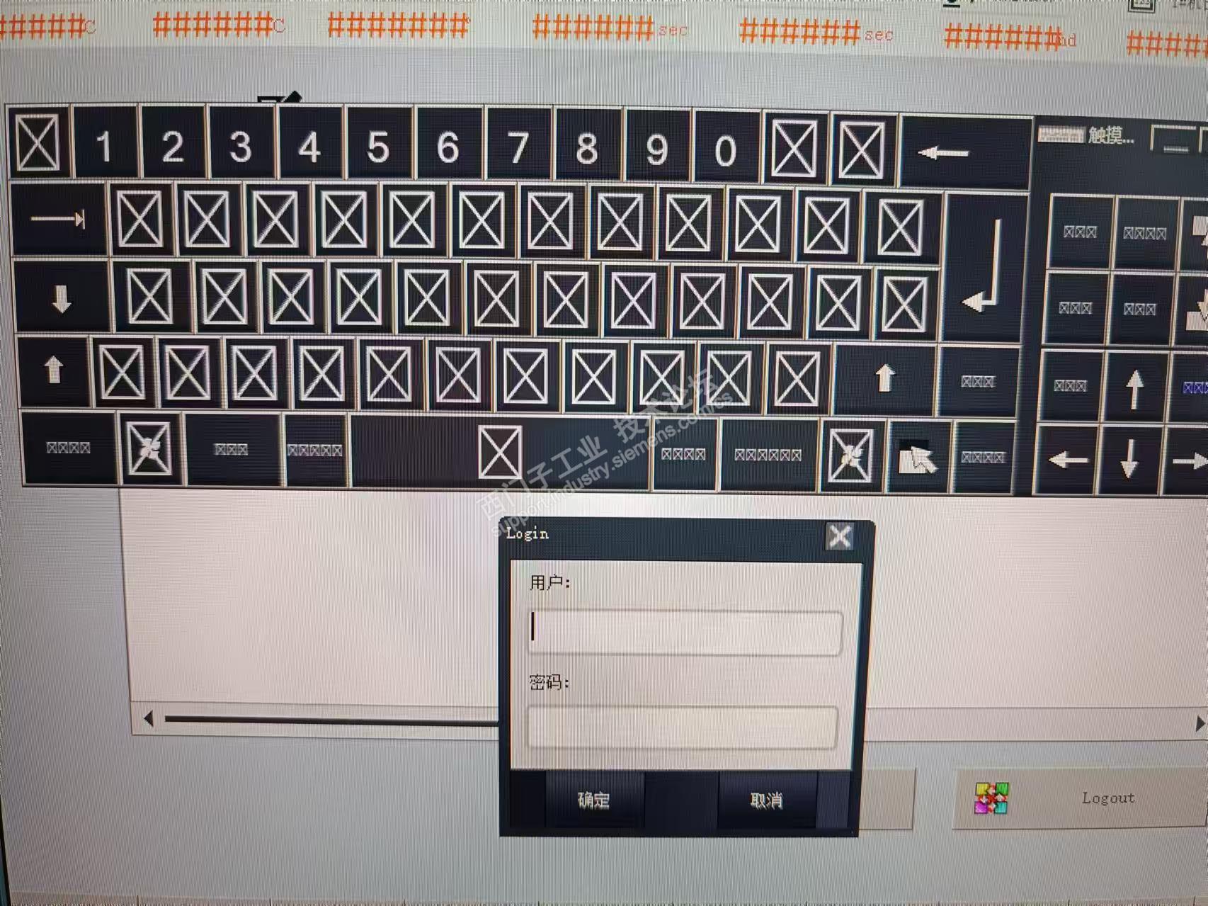

楼主    2024-09-22 15:42:46
主题:弹出键盘有带×方格
如图有同行碰到过吗,怎么解决的
庆名
侠士
经验值:1037
发帖数:75
精华帖:1
4楼    2024-09-24 11:31:09
精华帖  主题:回复:弹出键盘有带×方格
今天又试了一下,把搜狗卸载就可以了,Win11+V18,之前的版本没有遇到过这个问题
