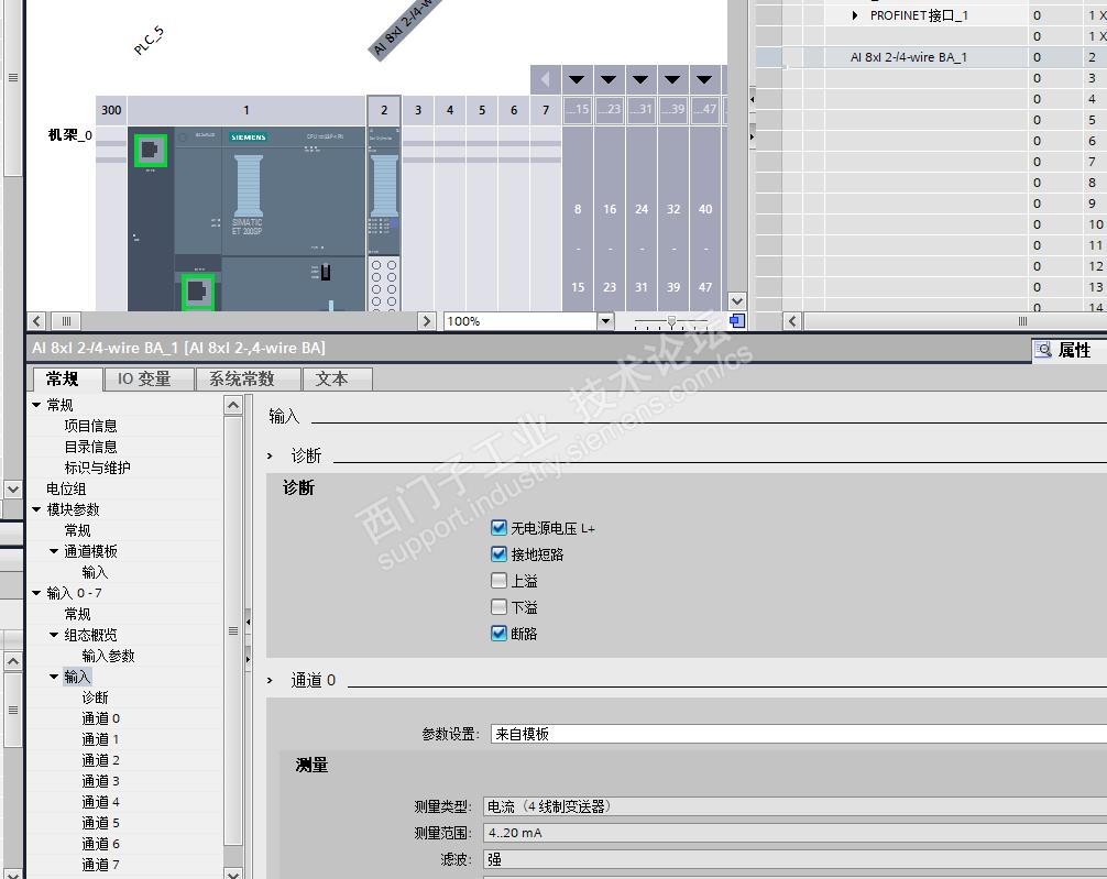

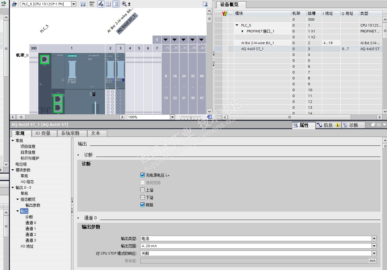

et200sp系列CPU怎么读取ET00SP系列的AI和AQ模块的故障诊断信息以便
在wincc上显示出来?

支持诊断功能的 IO 模块 (像 ET 200SP 的 ST 和 HF 级别的模块)通过在 OB 82 中调用 "RALRM" 指令来实现模块和通道诊断。
SMATIC S7-1200/1500的用户程序如何实现模块和通道诊断?
https://support.industry.siemens.com/cs/cn/zh/view/109480387
