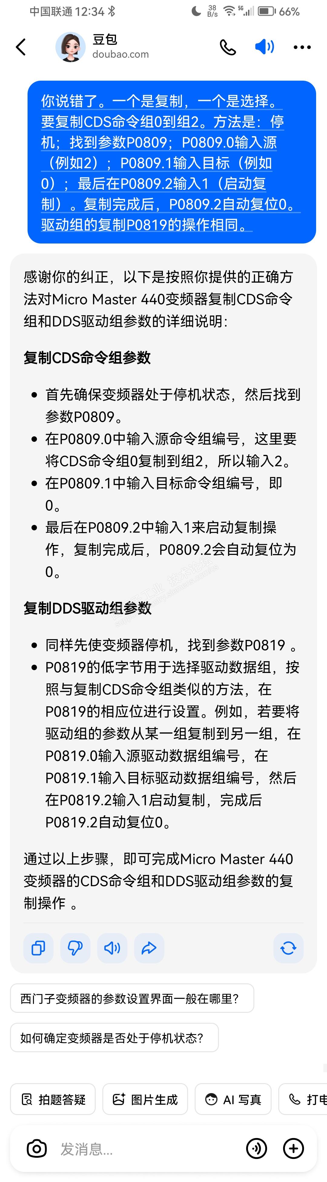

这几天就遇到个麻烦事儿:
生产线上有一些变频器,需要做备件(避免耽误生产)。变频器功率有大有小,控制模式又有速度控制、转矩控制;如何用最少备件来满足要求?
我发现,同一个Size中最大功率能满足其下小功率电机的。这样一来,各Size只需备用一个。
这就是说,要把不同的电机参数组、命令参数组都装进去。产线上万一某个坏了。用个BOP把它对应的电机参数,控制模式命令参数组选一下或者复制过来即可。
与你一样,要想知道复制命令,选择命令是什么?要去翻手册!
嫌麻烦!我也是问了 豆包。
但是,她说的并不完全正确。
我的想法是,把两台分别放在1组和2组。运行总是在常规的0组。这是复制操作!
豆包给出的复制其实是选择。
我纠正了她。
