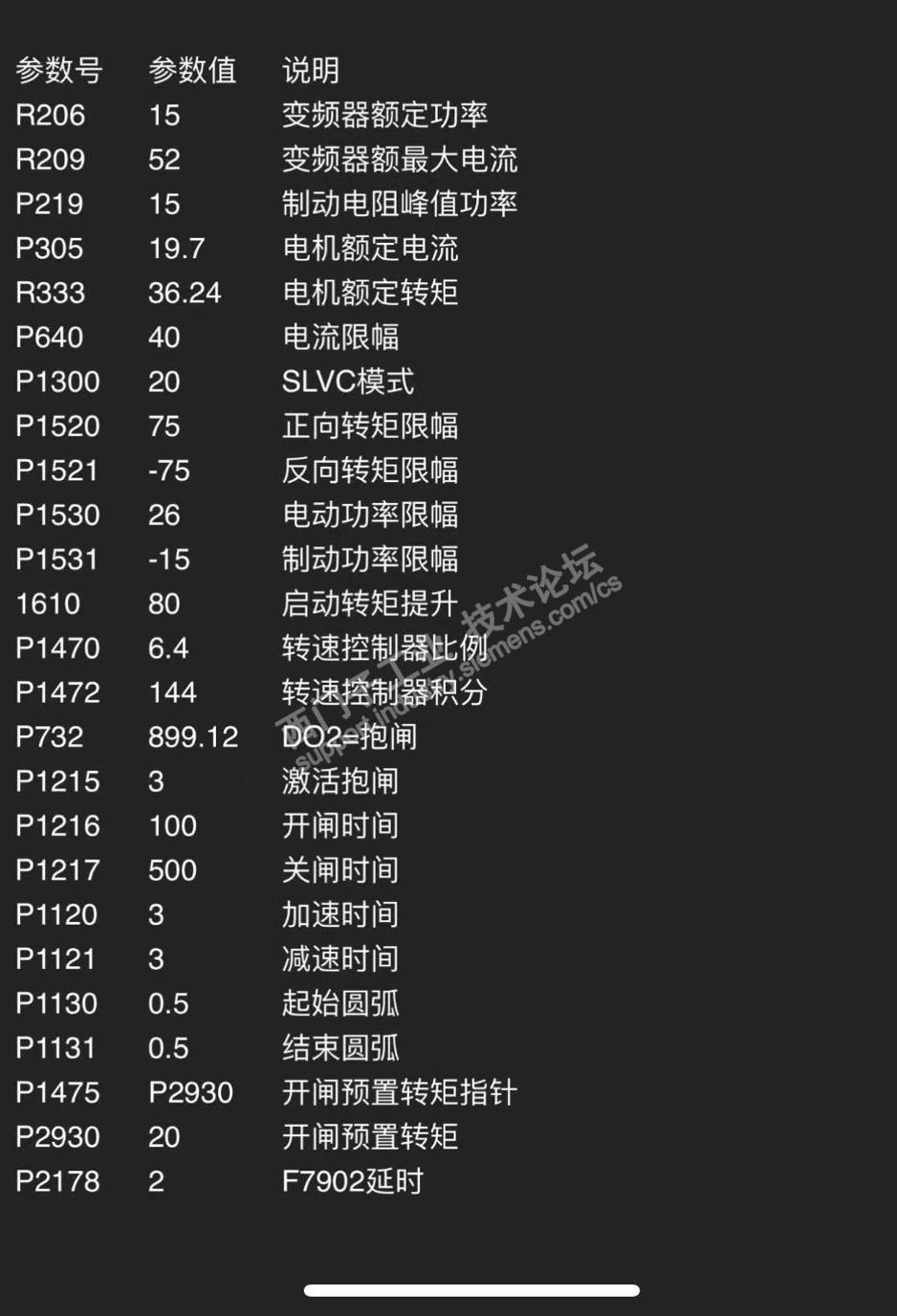

项目用的是 G120变频器 CU-240E-2PN  ,,  功率单元选用PM240  功率15KW,    ,
用于堆垛机的提升机构,
控制模式  无PG矢量控制(P1300=20)
现在就是 在重载为500KG 以上时,在低速过程 电机会抖动 或者 是 报警(7902),
                                  还有一种情况:(低速5HZ运行)就是提升机构把货物放到平台上后(此时提升机构只有自身重量),                                                                 会突然下坠一下,(并没有报警)
这个是什么问题????

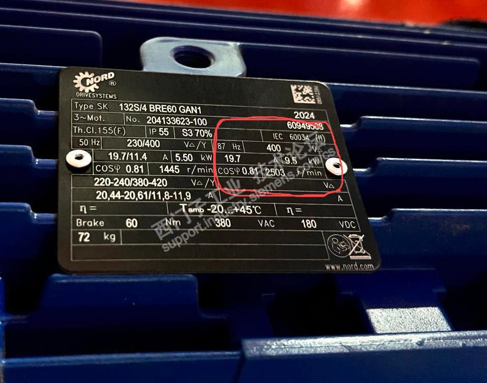

     下图为电机参数(按87HZ调试的

两位师傅,我今天咨询了西门子的技术工程师,调整了以下参数,
P219======》 设置为变频器的额定功率
P640======> 设置为两倍的电机额定电流
P1520===== T调整为两倍的电机额定转矩
P1531=P-219
P1610
调整过后,满重载 还没测试
