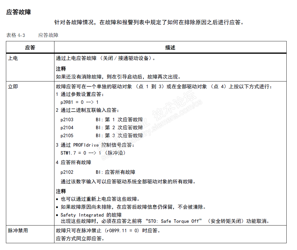

请问S120的有硬件复位点吗?或者说它的主板上硬件复位点不?该如何操作?

请问通过1、2的复位操作,一般能复位掉哪些故障呢?包括需要断电才能复位的故障吗?
只能说大部分故障,不是所有的。这个要看具体的故障,参考手册的故障说明,应答为立即的都可以,应答为上电的,需要断电重启。
