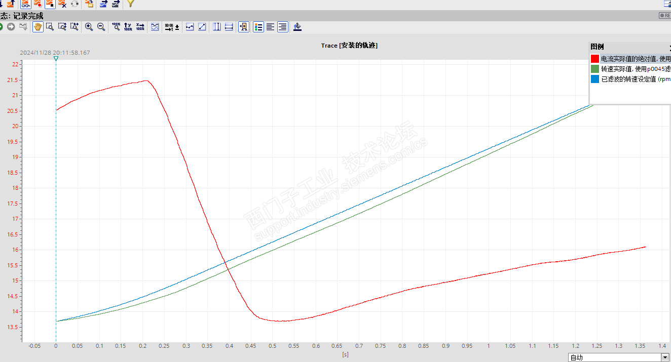

   G120变频器,CU240E-2 PN  + PM240-2
   用于升降结构(堆垛机)
问题点:速度从(0>>>>2100转(加速时间为3S)加速过程中 发现 提升机构 加速不流畅,有卡顿现象,
             速度从( 150>>>>1200转)     加速过程中也是有卡顿现象,就是感觉有东西在 拽着电机,
下图是 电机加速的曲线图,,发现电机在加速过程中,有减速现象(因该是这样吧)
我对比了另一台同样的设备,除了变频器功率不同外(这台功率小),其他硬件都一样   这台加速就很丝滑,
  折腾了一下午,没搞定,
各位师傅帮忙分析 分析,  这个是参数设定的问题呐,还是别的导致的。
感谢感谢

  最新进展:
终于解决了,
 没想到居然是这样的
  电机是按星型接的,我按角形调试的,
电机改回角形接法,加减速就很丝滑了。。。。。
还有个疑问:这样自学习也能通过,也没什么报警????
