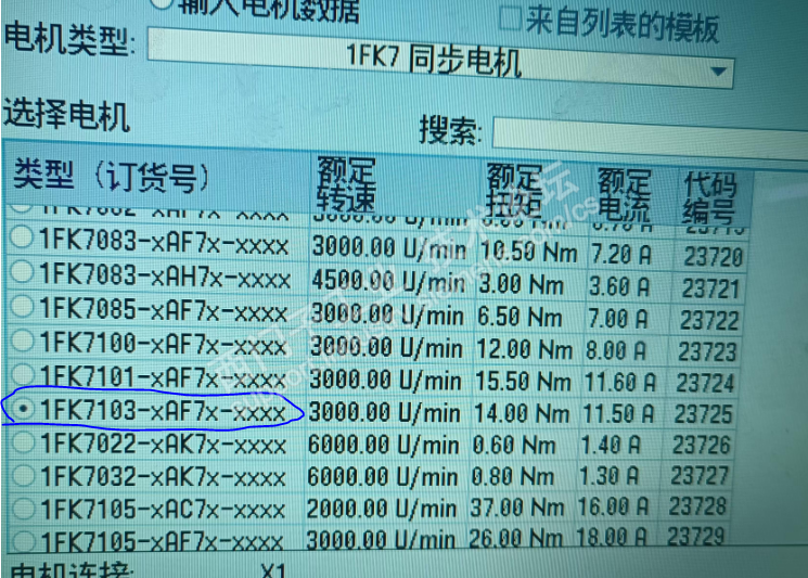

龙门改造用828D系统,电机用840D的电机配置结束后机器工作正常,第二天重起后出现207995报警。
驱动配置过程:电机分别根据订货号进行自定义选择

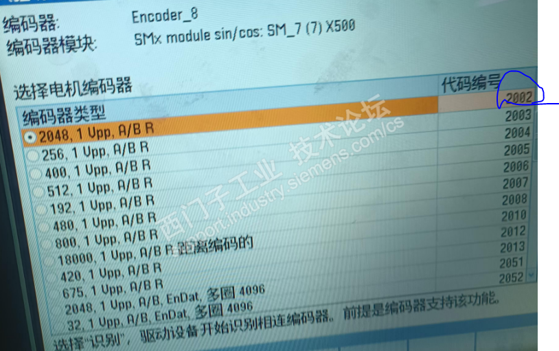

编码器选择:

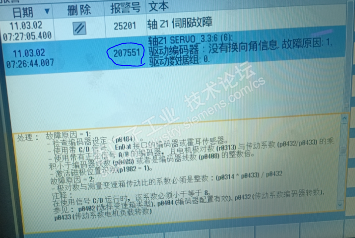

配置结束后机器运行没有问题,也就关机了,可是第二天开机出现上面的Z轴207995磁极位置检测失败,客户告诉我他们另一台改造的也出现一样的问题,说可以屏蔽的,咨询另一家改造的公司的人,他们不愿告诉我说只要改二个参数并且要收费800元,没办法我继续努力试了半天,并且与另一台改造的机器进行参数比较,有个参数P1982一样,还有其他有些也不样,Z轴P400人家配的是2001,而我是配的X,Y,Z三个轴全是选的是2002,并且配好后机器运行没问题,是第二天才出现的报警,没觉得P400有问题,我只改了P1982=0不进行磁极检测,可是改了后出现207551报警。

 第三天我又到客户处,动手之前我先咨询了其他人也没有太多的帮助,我又再次想并且看看另一台改造的机器的Z轴电机,看了一下电机是与我们改造的一样,为什么他们P400选2001,而且P1982=0,我就尝试直接改P400=2001而不是之前在配置时选2002,同时改P1982=0,还有之前MD13150我比较这个参数与我的也不样。
通过改P400=2001   P1982=0 与MD13150之后,207995故障立马消除终于搞定。
通过这次故障,在这里我也知道了选择2001是不需要磁极检测的因为有CD信号,而2002是要有磁极检测。
