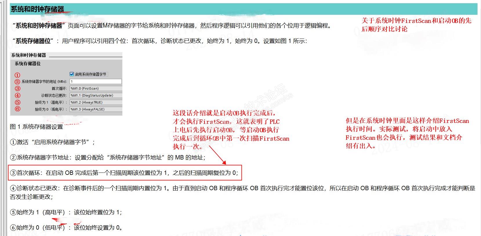

       在下面两个帖子上面,我在发一贴,大家可以发表自己的观点和看法
     第一帖: 系统状态位  “First Scan” 的执行会早于 “OB100”?
     https://www.ad.siemens.com.cn/club/bbs/post_1909486_66_0_18.html#anch
    第二贴:OB100与First Scan的区别
    https://www.ad.siemens.com.cn/club/bbs/post_ab_1909601_50.html
  在上面两贴上,都在讨论谁先执行,但是有没有找到合适验证方法。
下面两幅截图,都是从文档上面截图下来,两幅截图文档介绍互相有冲突,实际能测试出来就是在启动OB中  “FirstScan” 是可以执行,而不是等到进入第一个扫描后才去执行一次。
截图中我的观点,可能有问题。请大家发表自己的观点和看法。
   图一是系统时钟介绍文档中的内容:
图二是启动OB中介绍
