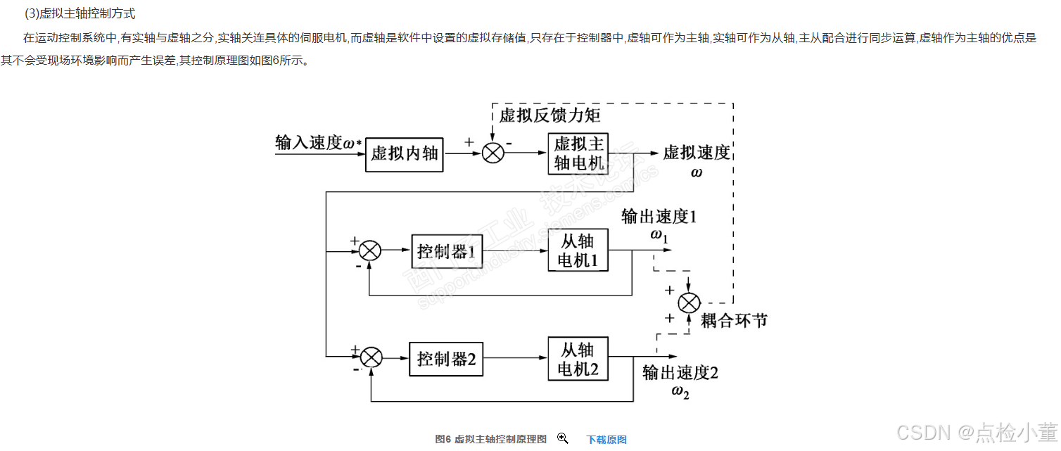

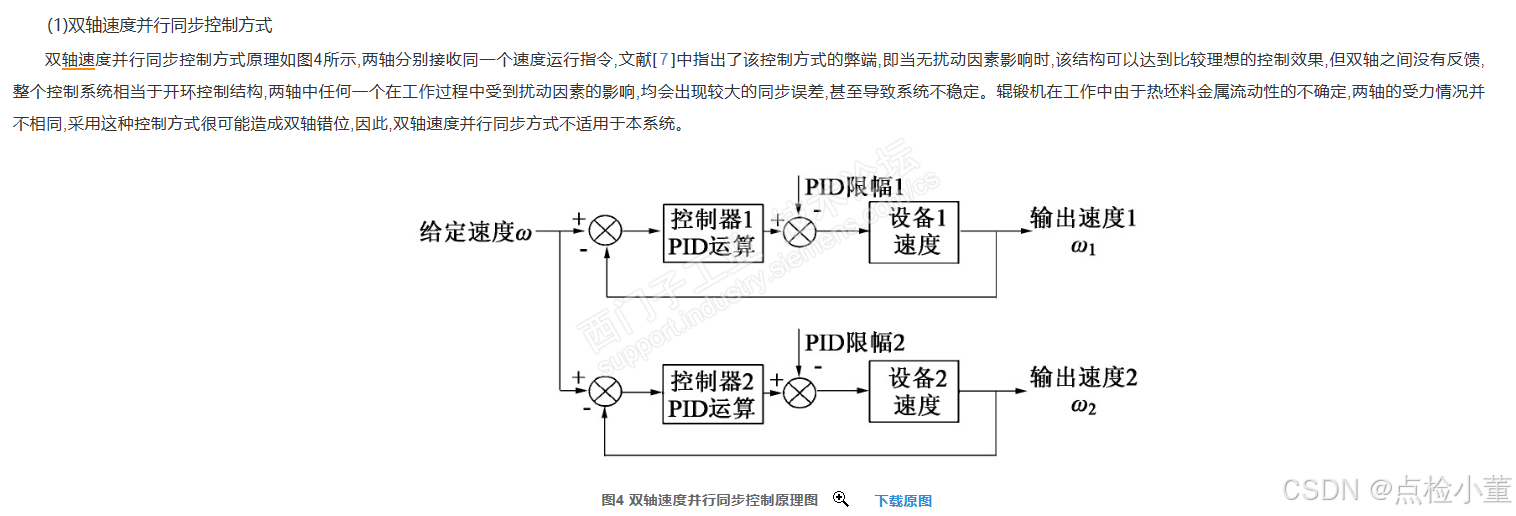

楼主    2025-01-14 14:40:33
主题:双轴同步控制有哪些策略,各有什么优缺点呢? 精华帖
这是网上看到的。有没有用过力矩控制的双轴同步。
