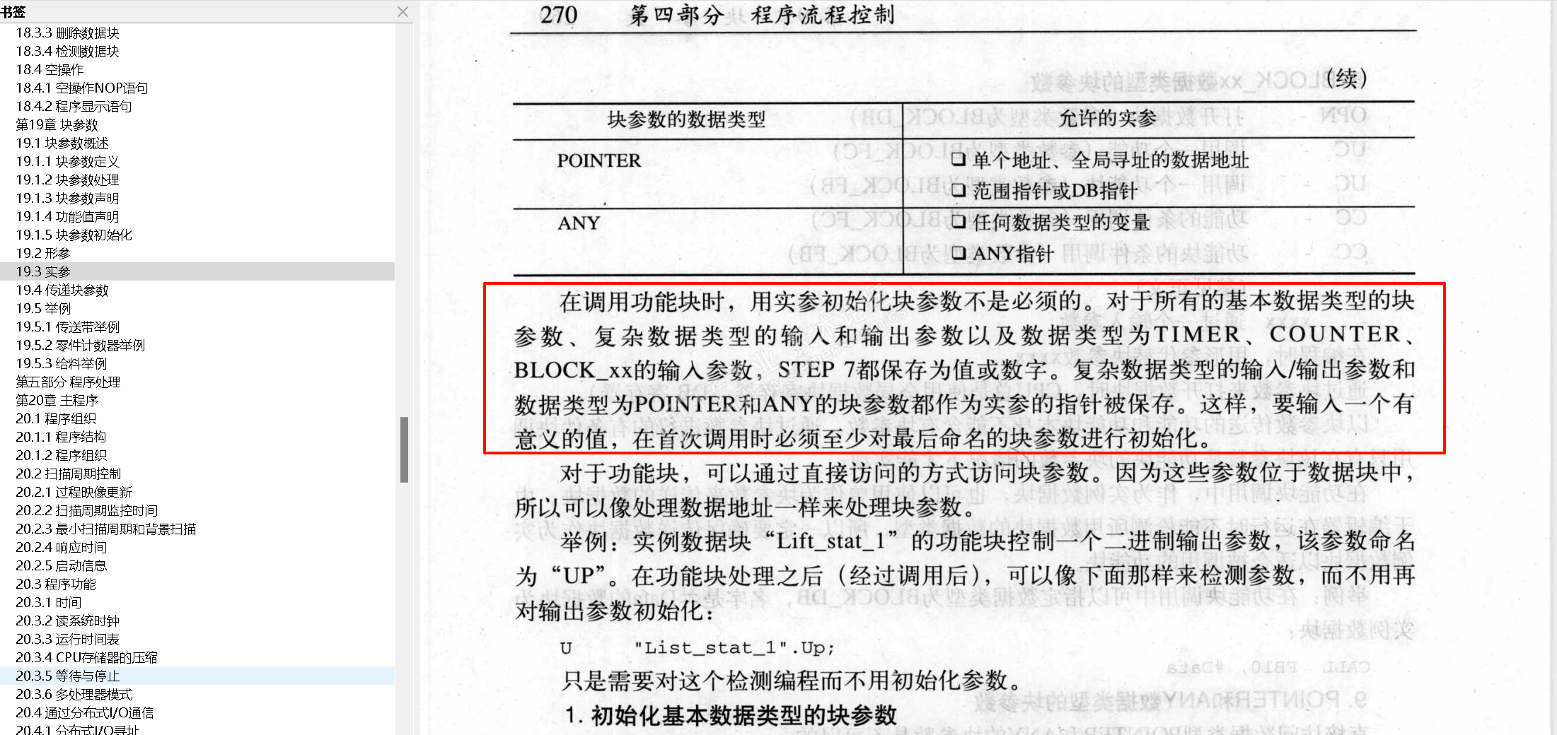

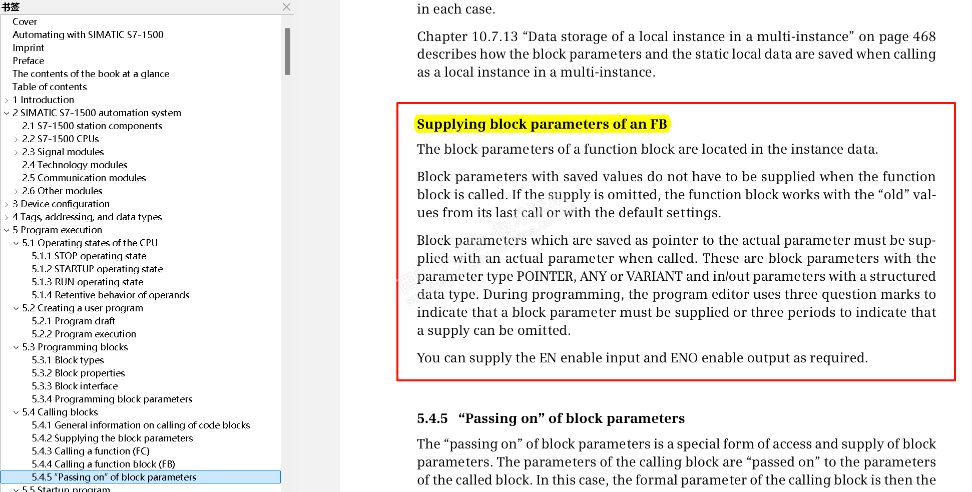

在TIA Portal软件中调用FB时具体提示如下图
如果把每个参数比喻成每间“房子”,那么到底哪些“房间”可以“空置”哪些参数必须“入住”,所有的说明都在上面第一张图中,最后一张图给出视觉上明显的提示,即可以省略/空置/留白的参数显示三个黑点...",必须设置的显示三个红色问号"???"。
以值的形式保存传值的可以省略/空置/留白,以指针形式保存传址的必须设置。
