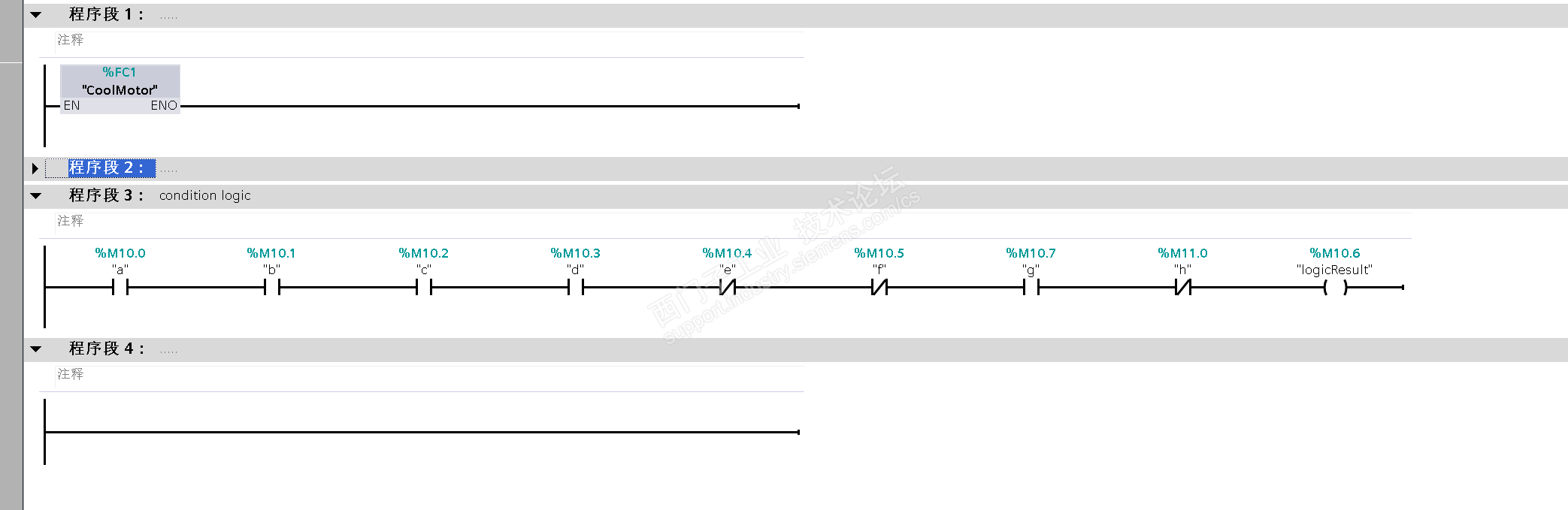

如上图中网络3内容,此种格式在PLC编程中实属常见,但是在日常维护中是否会出现下列情况:
1、需要删除/添加某触点(改变控制条件);
2、某触点的类型需要改变(改变触点类型);
这些需求在实际项目的维护中是真实存在的,如开关触点暂时没有安装到位,但是又需要调试程序,当然你可能会说,我可以直接用线短接代替实际的开关触点元件,当然可以,但是,这些活你愿意跑来跑去不辞辛劳地干吗?

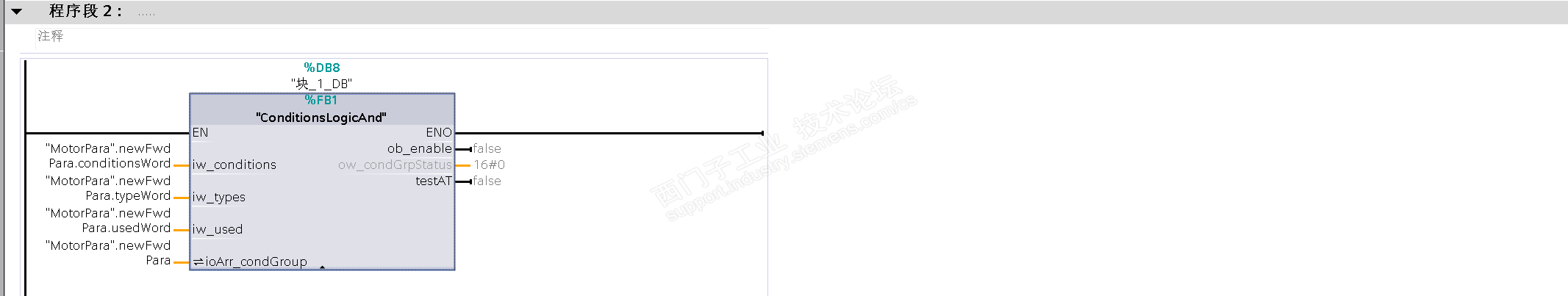

为快速说明设计原理,我使用了图1中的简单触点串联来作举例,我还故意使用了M,没有用I,本意是使用DB中的中间层缓存的,当然也有对应的并联结构,擅长自恋&抬杠的“翘空”大师之流可以暂时先闭上嘴忍一下,等我讲完再开喷。
为方便说明,我在上图的块引脚中额外显性引出了三个管脚,iw_conditions,iw_types,iw_used,三个变量类型都是word,当然也可以根据具体需要设置成byte,dword,或者array,原本引脚只有一个,即上图中的ioArr_condGroup,其实应该是ioUdt_condGroup,类型是UDT而不是Array,我就不改了,给大师之流留下点口实。
上图中的iw_conditions使用的word类型,最多可以容纳16个触点,iw_types同样是word类型,对应配置16个触点的使用类型,即NC/NO,iw_used配置哪些触点是被使用了的。
这样通过HMI/SCADA调节对应的iw_types,就可以改变使用的触点类型,满足特情需要;通过调节对应的iw_used就可以实现某触点的临时投入/切除,助力前期调试和后期维护,而且是"软实现”,不用通过实际硬件实现,如连接短接线,转动转换开关,旋钮开关等。
至于信号的监控,可以在块的输出引脚,使用AT/SLICE引出对应的位状态,使用AT时要格外注意大端小端的问题,免得映射不匹配,管脚名称就使用真实DI的标签名称。
至于iw_conditions使用DB中的中间层,摆脱程序算法对实际DI的直接绝对依赖,当然,这需要先提前“映射”一下,这也是大师所不齿的。
关于调节参数,一定要做好权限管理,这两个功能虽然好用,但也是把双刃剑。

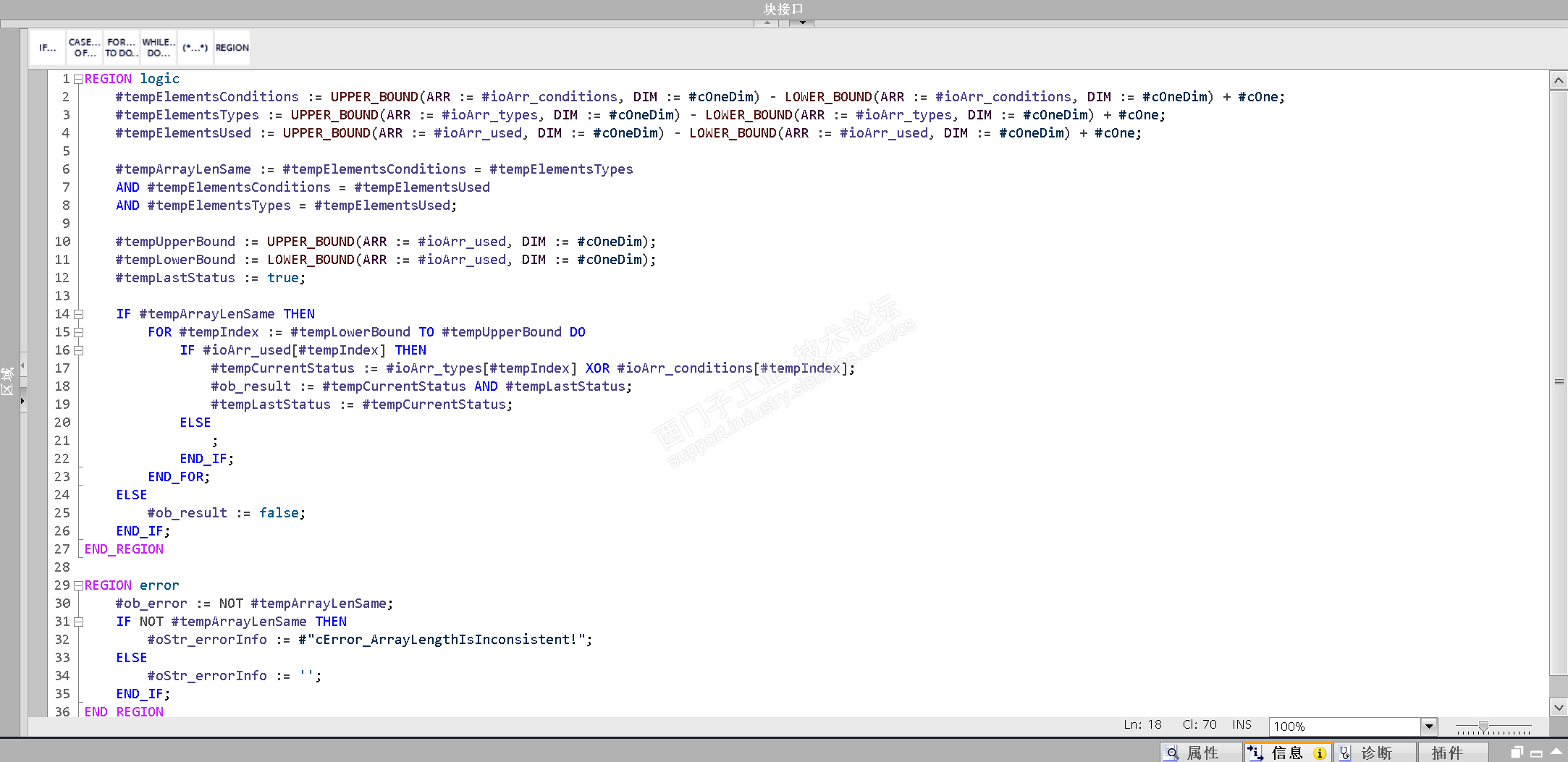

最后,分享一下实际代码,
为方便理解,上面贴出的代码是细节版,但清晰易懂,但是代码写得太多,不是最好的,最好的代码很少,但是不易阅读和理解,在此就不贴了。

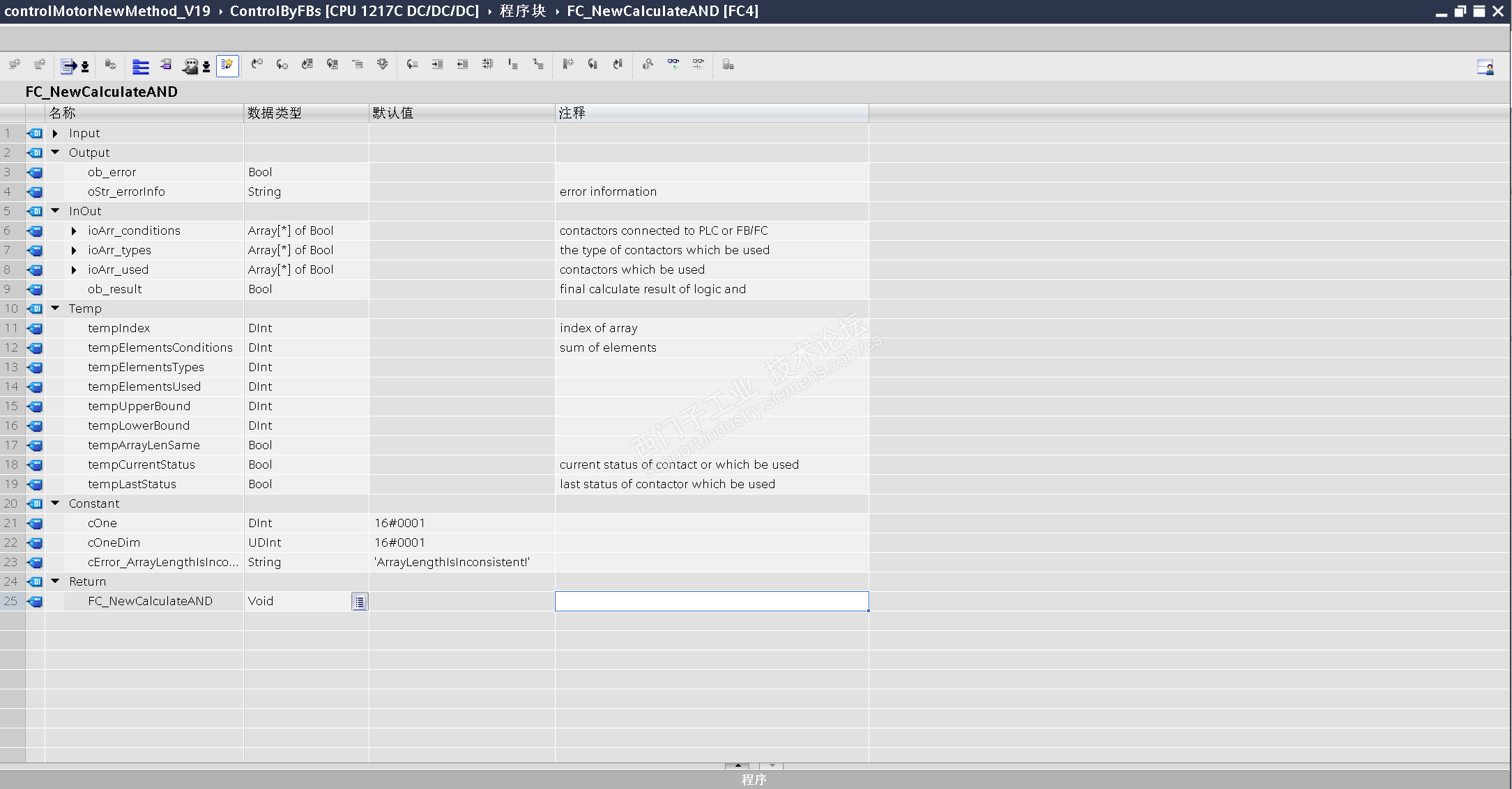

改进了一下数据的组织形式,使用了array[*] of ,提高点儿通用性;使用variant的话,官方在《指南》里说是影响性能比较大,就没用它;副作用就是引脚相对多了,有得有失吧。
