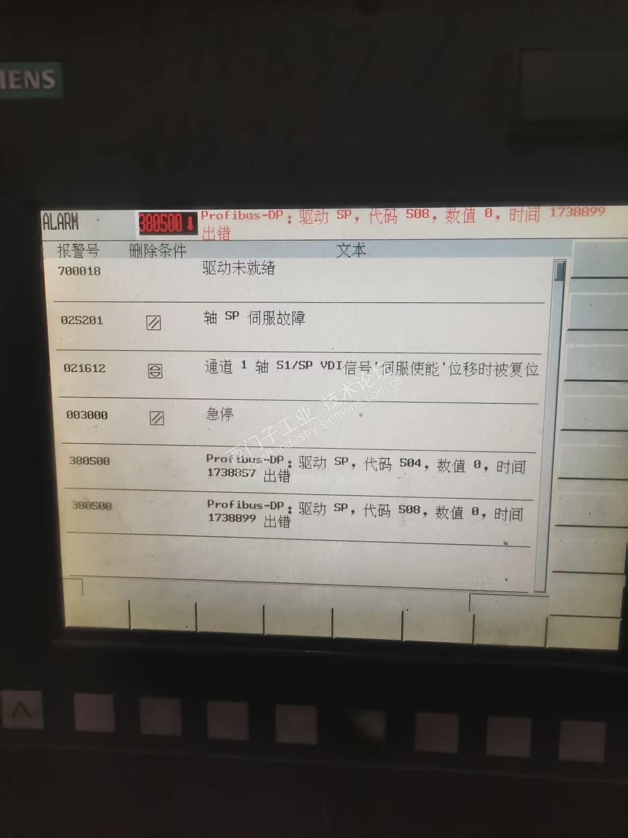

1、  设备是一台二十年的老数控铣,一开始报警PROFIBUS-DP主轴380500,我想想把主轴编码器屏蔽器后,机床正常工作。(其实实际没屏蔽掉,无法简单屏蔽掉,需修改PLC程序)

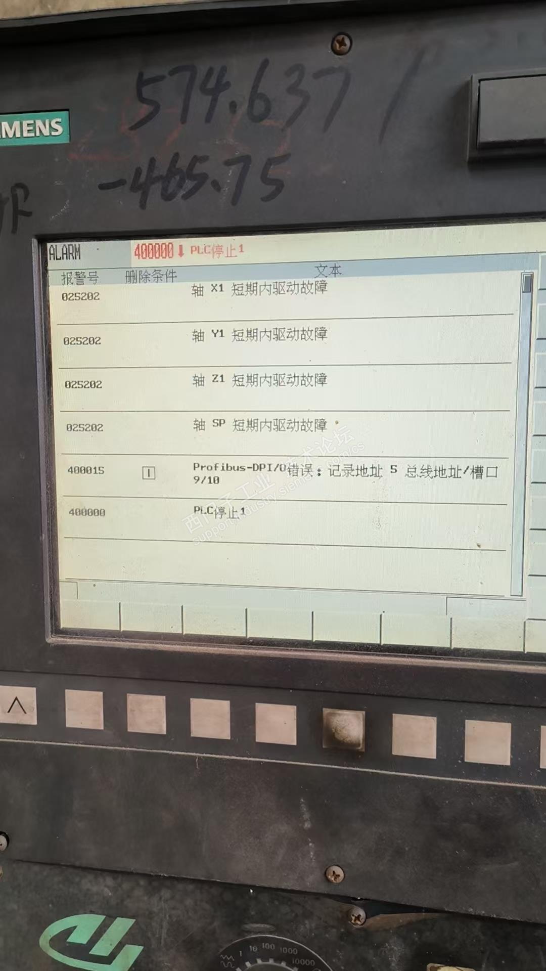

2、  机床开始报警400015和400000报警PROFIBUS-DPI/0错误、因为两驱动上的数码显示均无,怀疑是电源模块坏,更换后故障依旧。
3、  插拔DP插头,互换插头,电缆线更换故障依旧。
4、  检查I/O板内有红灯,更换I/O板后报警变了。
5、  报警25202,重新检查DP头ON和OFF位置对不对,发现I/O板位置拨的位置在ON不对
6、  位置全对后,又把主轴和Y轴驱动DP头互换,报警消除。

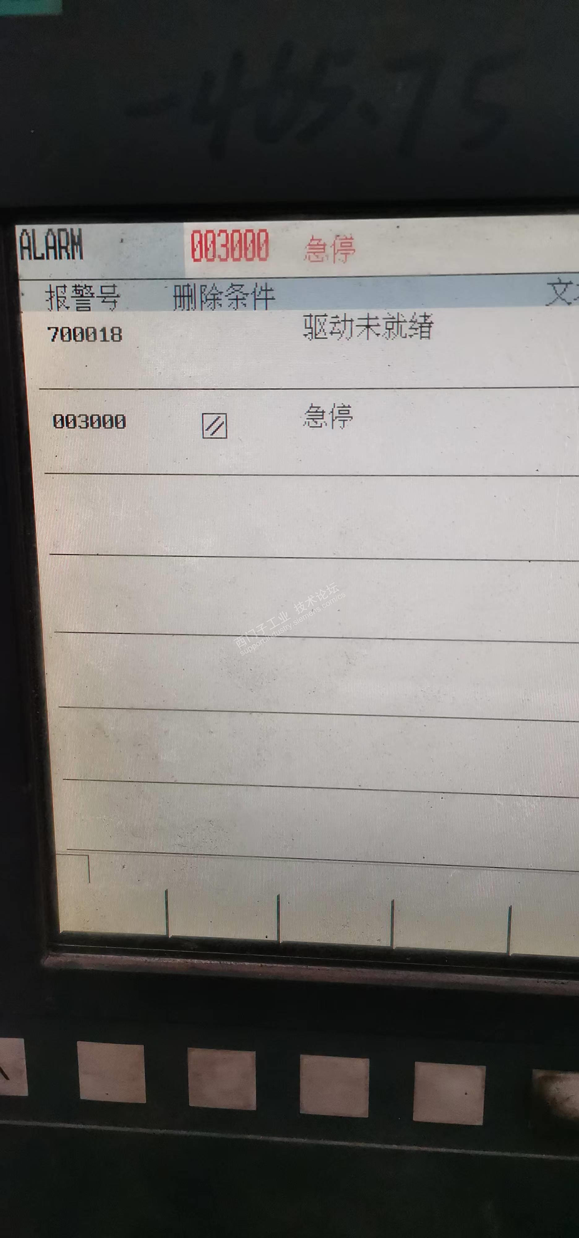

7、  这事使能送电后,报警700018驱动未就绪,和急停报警3000,又检查是在更换电源模块时电源模块上的X171和X172插头接反了,把X171的短接线接到X172的故障报警点上,故使能一直无法送上。
8、  这时高兴这次应该好了吧。
9、在机床加工时一会儿主轴报警25201伺服故障,和主轴的21612和380500,这次更换主轴驱动。
10、  更换主轴驱动后,机床主轴又报,700018驱动未就绪,25000,25201,21612,3000,380500。
11、主轴编码器更换后机床彻底正常。
