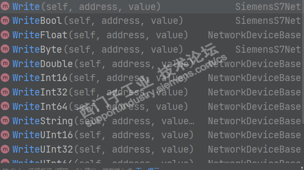

ReadBool的作用便是读取PLC中布尔变量的值,WriteBool的作用就是对PLC中的布尔变量进行写入。同理可以用其他的Read和Write指令来进行其他数据类型数据的写入和读取。如图所示。

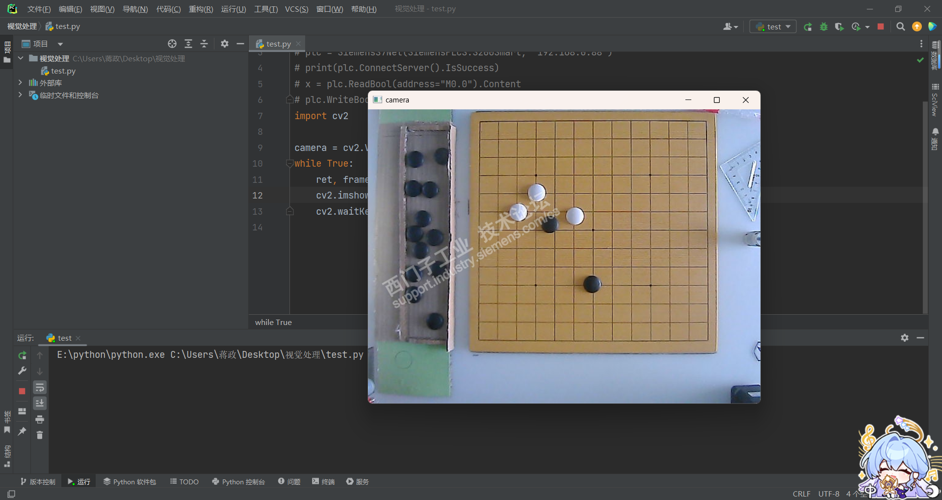

我们先用cv2.VideoCapture程序来定义摄像头设备,一般来说电脑自带的摄像头为第0号设备,这里使用的摄像头为外接摄像头,所以为第1号设备,因此编号为1。接下来就是camera.read指令,该指令会返回两个数据,第一个数据ret为结果判断值,若获取成功,则会返回Ture,反之则是False。而第二个返回值frame则是摄像头捕获的帧画面数据。Imshow指令为显示图片数据,其中参数的‘camera’为窗口的名字,waitKey指令为等待指令,在后面括号中填入1则是程序会等待1毫秒,这样在画面显示1毫秒后就会关闭,我们再通过while循环来重复执行,这样我们就获取了一个实时变化的摄像头画面。

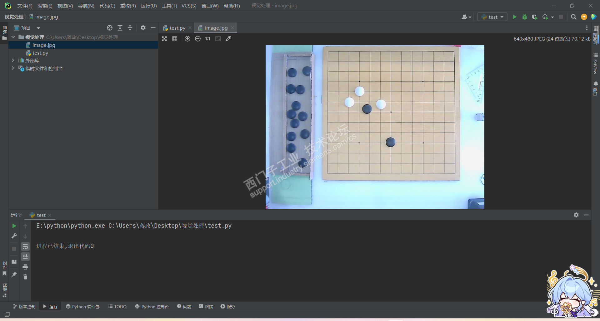

这样我们便获取了棋盘的坐标范围。那么接下来我们便对黑白的颜色进行区分,这里我们先将图片转化成hsv图像,并通过代码获取某个特定点的hsv数值。
区别黑色和白色最明显的是v亮度,我们判断亮度在150以下的为黑子,大于的为白子。由此我们便可以把代码修改为:
我们将黑子用红圈圈出,白子用蓝圈圈出,效果展示:
这样我们就实现了我们的目标。
