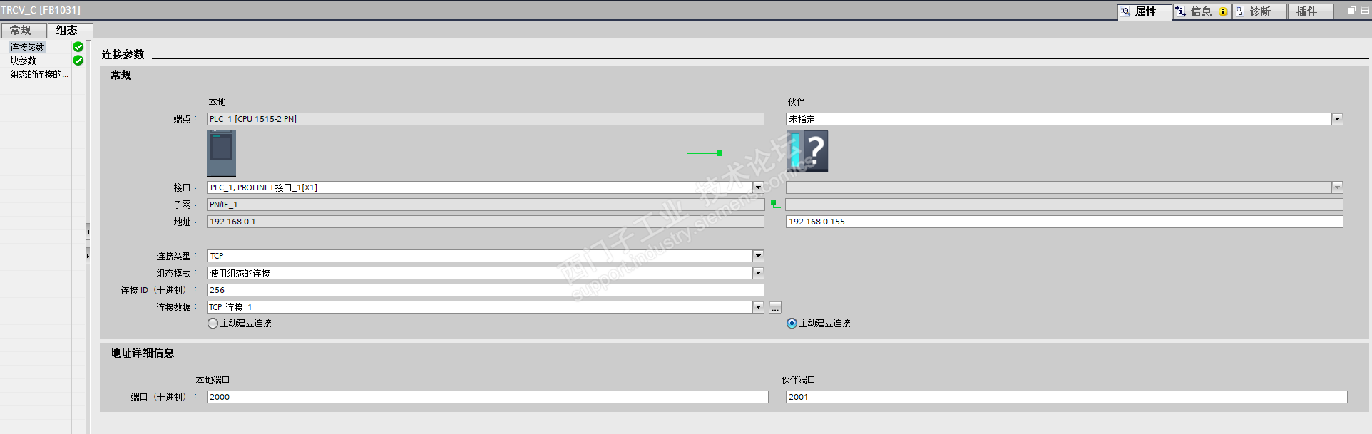

整个PLC只使用TRCV_C和TSEND_C两个函数,使用组态方式创建连接参数,并把PLC作为服务端,
程序代码:
组态参数如下:

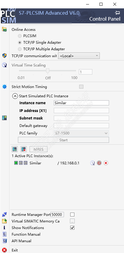

PLCSIM-ADVANCED设置:

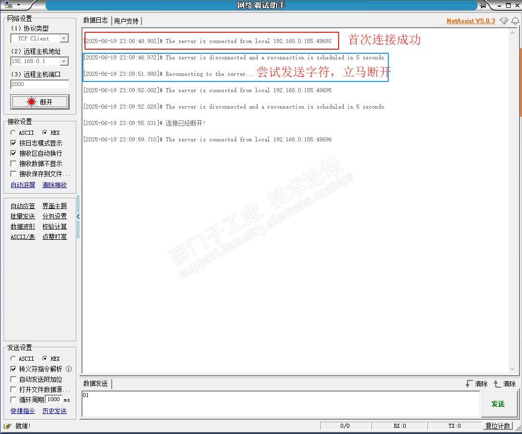

网络调试助手的设置

PLCSIM ADVANCED的Online Access选择TCP/IP Single Adapter
1,设置TCP/IP communication With Local时,

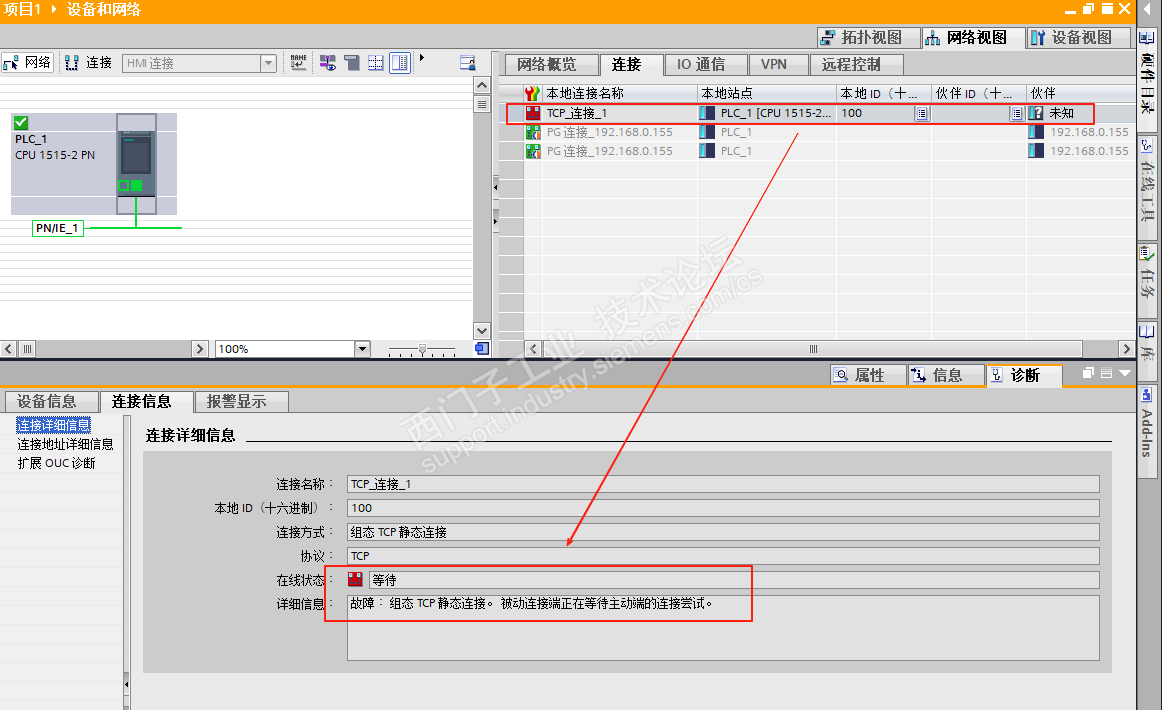

TRCV_C和TSEND_C的组态中,伙伴的IP地址,192.168.0.144和192.168.0.155两个IP地址都进行测试,尝试在不同的IP地址下与网络调试助手进行通信。在PLC的监控中,TRCV_C和TSEND_C的通信状态都是7001和7002循环跳变,即等待建立连接。
状态如下:
在网络调试助手上,连接时提示成功,但你尝试发送字符的话,连接立马断开

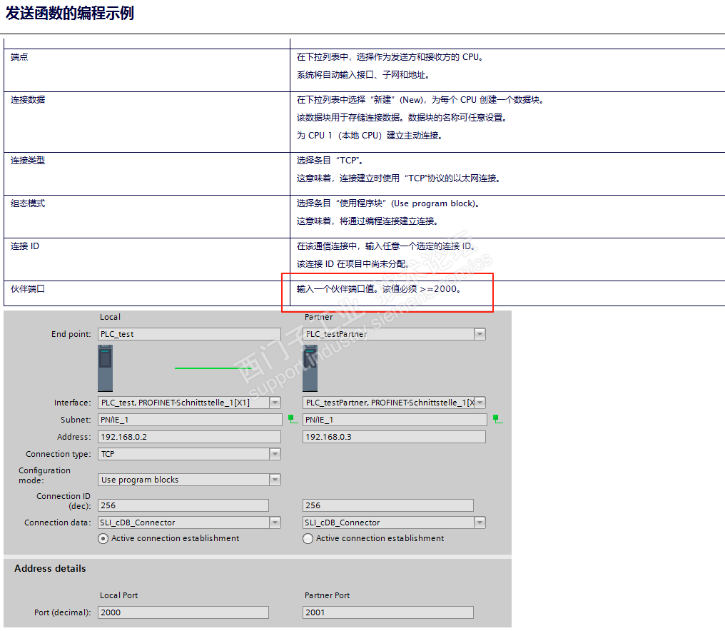

PLC作为服务端,是需要设置连接对象即伙伴的端口的。帮助文件中有提到伙伴端口的值必须>=2000。详见下图:
我的问题出现在我使用的网络调试助手,由于版本太老,把它模拟客户端时,无法指定本机的端口地址,一直都使用随机端口号,与PLC进行连接,所以一直无法建立连接。我发帖时,网络调试助手的贴图中,可以观察到,当时使用的端口号是49692,不是我设置的2001,所以无法建立连接。
