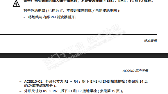

我司有三台变频器,电源接在同一电源母线上,一台是西门子的MM440,另外两台是ABB的ACS510,前几天三台变频器同时运行的时候,两台ACS510变频器同时故障停机,一分钟后MM440变频器也故障停机,故障代码F0002(过压报警),对该变频器检查时发现,输出端电缆存在接地故障。检查两台ACS510变频器,发现变频器内部有焦糊味,解体后观察到内部电解电容被击穿爆裂、电路板也被烧损。将这两台变频器更换后试运行正常,因生产需要停机一台变频器。待检修人员将MM440变频器出线电缆接地故障修复后,启动试运,结果两台ACS510变频器(包含那台停机的变频器)再次发生内部电解电容被击穿爆裂故障。检修人员也将MM440 停机检查,未发现任何问题,但是还是把这台变频器给换掉了,换下来的变频器在检修间试运正常。换上去的新变频器也运行正常。根据这现象,怕再出现烧ACS510变频器的情况,遂将这两台变频器进线电源接到另外一段母线上去了,更换两台ACS510变频器后,试运正常。要说明的是:1、我们电源系统是中性点经40Ω大电阻接地系统;2、MM440变频器未按照说明书要求拆除Y电容。我们的问题是:1、在这种大电阻接地系统中,不拆除MM440变频器的Y电容,有什么影响吗?2、若变频器的输出侧电缆有一相接地,影响正常运行吗?对电源电压有影响吗?恳请各位大佬给予指教,谢谢了。

今天仔细看了一下手册,原来,问题还是出在电网上。
ABB的ACS510也要拆掉滤波电容与地之间的联接
大胆猜测一下:你的MM4变频器没有进线电抗器吧?这样,MM4一运行,谐波就直接到电网了,然后,经各滤波器,进地,相当于进线侧某一项接地,变频器,就容易完蛋了
