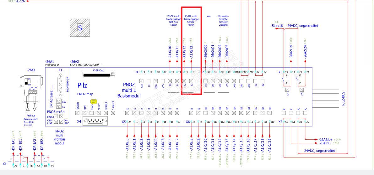

1)pilz的T2/T3输出安全检测信号,图示1:

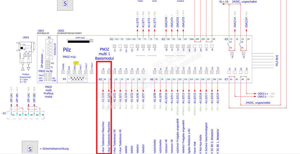

2)通过急停按钮组,图示2:
3)返回到pilz的I输入回路,构成的这个安全回路检测的闭环,图示3:
当-A1.0/I0和-A1.0/I1回路出现开路,则通过DP通讯模块发送给840D系统的信号为I140.0 = 0,140.7= 1,700119#报警触发的基本工作原理是这样的。
