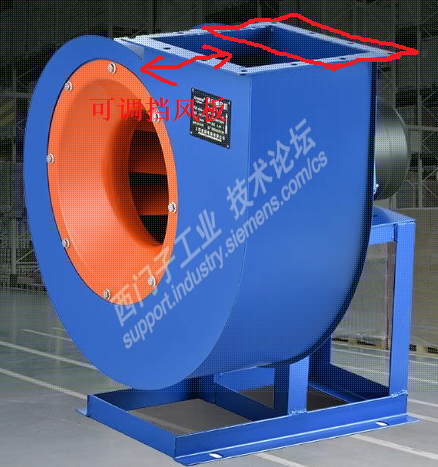

1楼    2025-09-03 16:15:08
精华帖  主题:回复:【工作笔记】再谈G120对风机类负载的控制
是的,进风口截面增大和出风口截面减小是一个效果。我们做电机软启动器的时候,我选的调试负载就是一个37KW的离心风机,通过调整出风口面积,可以适应不同功率的软启动器。
如下图:
