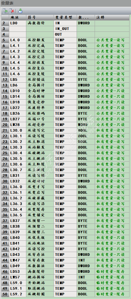

1如果没用到向导或者库且子程序只有一个接口指针
A任意一个子程序里只有一个接口一级指针;则很容易找出子程序自身的干涉区:m==公共栈字节数+n个私有区*每个私有区栈字节数;子程序接口指针是&VBxx则这个子程序占用区是: VBxx到VBxx+m.
B子程序里除了自身的接口一级指针外,还有二级指针则如下图,变量表里的"#从数据址"是一个二级指针;此时m==公共栈字节数26个字节+n私有从站数12个*每个从站占用的栈字节23字节+{2*(N1读从寄存数+N2读从寄存数...+Ni读从寄存数)+4*(N1写从寄存数1+N2写从寄存数...+Ni写从寄存数)}大括号内是二级指针涉及的堆字节数;此时子程序接口指针是&VBxx则这个子程序占用区是: VBxx到VBxx+m.

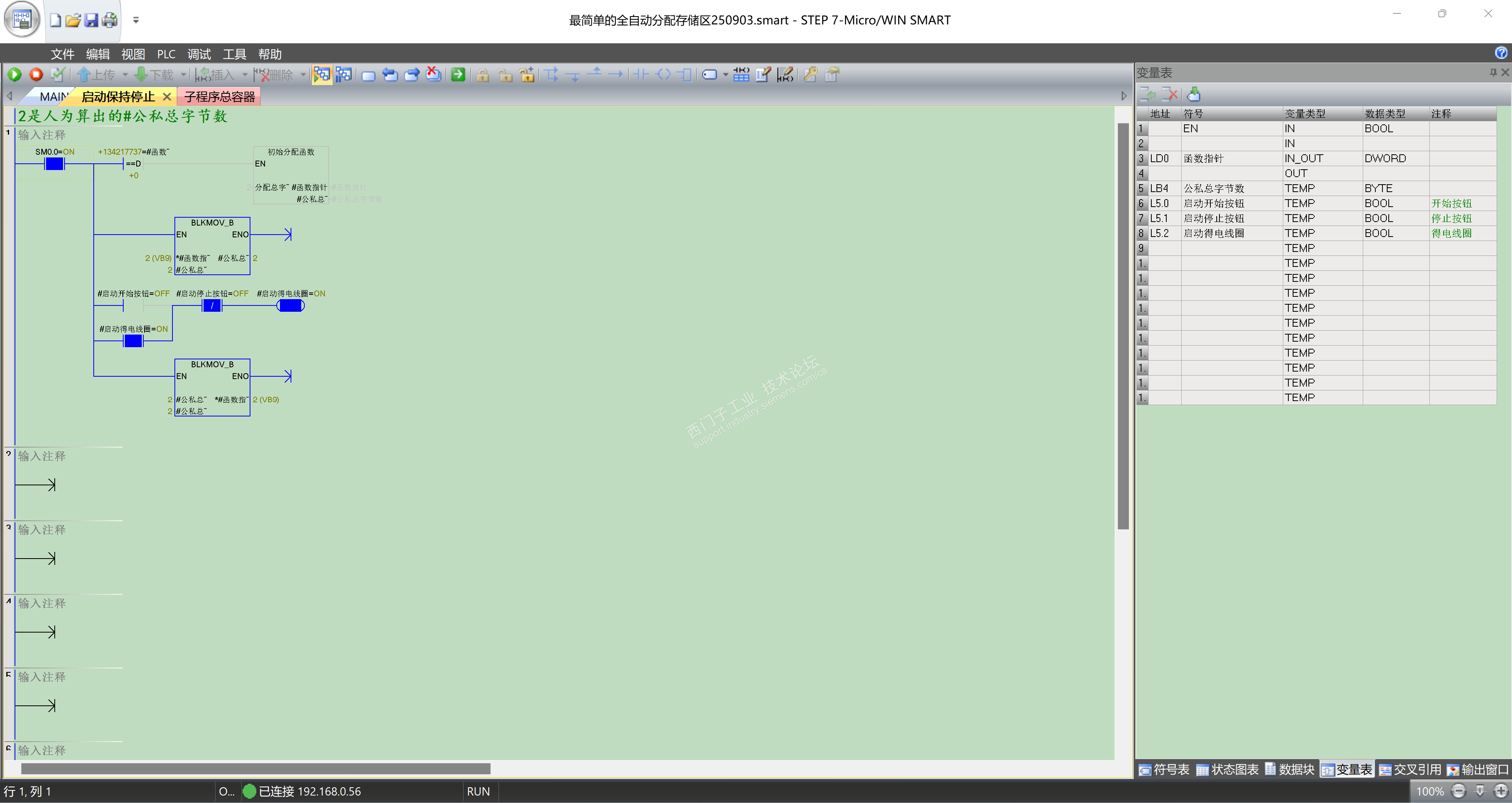

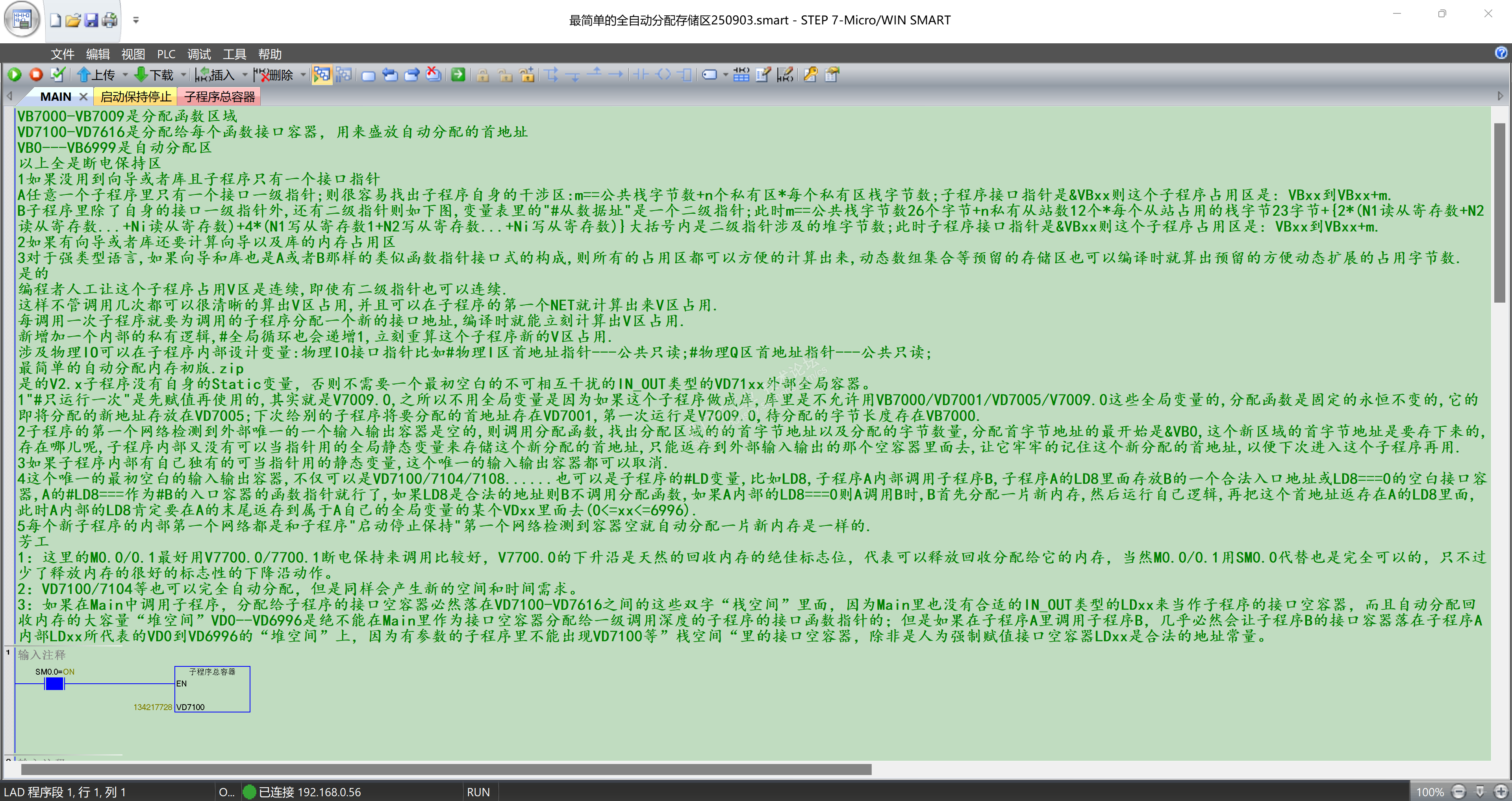

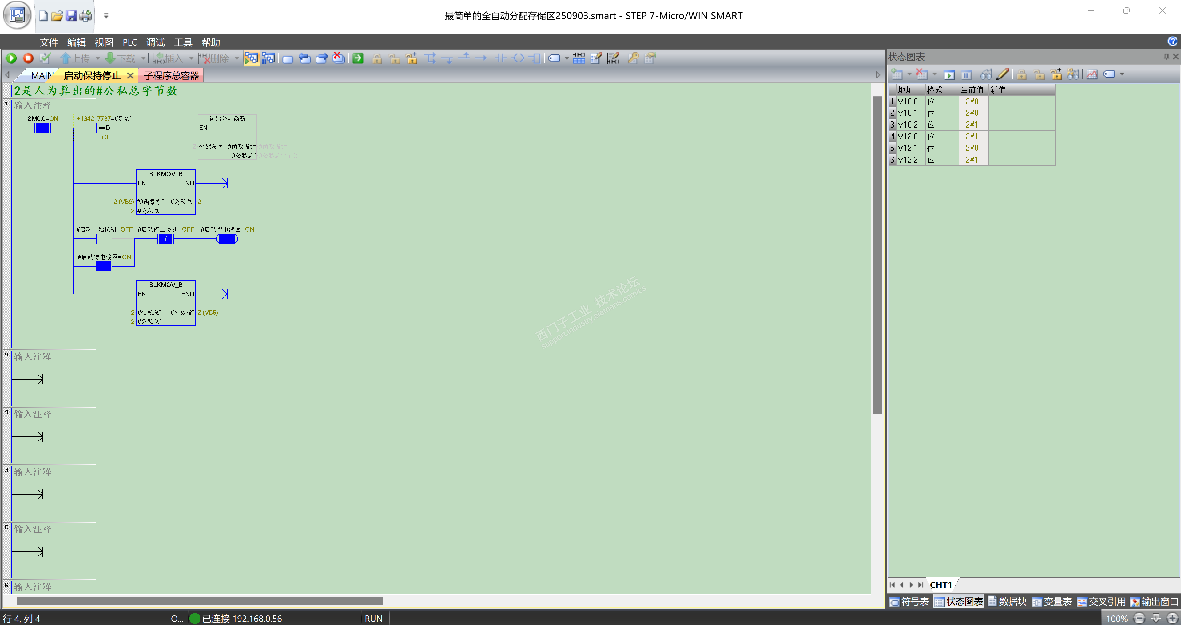

仅供参考,错漏难免,自己在PLC平台上较少用这种自动分配方式,只是探讨一下,感觉全局变量直接寻址编程是PLC编程的精髓之一,主要还是要把工业现场的人情世故讲清楚就好,每个变量必须有寓意丰富且合适的中文名,绝没有临时变量,后续难说;在其他平台会向这种方式靠拢。
整个程序只有一个全局容器VD7100,核函数占用VB7000---VB7009;VD7100位于main中,它分配给子程序"子程序总容器"的接口空容器,其余的全部自动分配;
V2.8版本L区较小,但是V3.0版本的Smart的子程序的L区有1024个字节,因此子程序"子程序总容器"有足够多的LDxx空容器分配从属于它的子程序(启动停止保持---子程序).
最简单的全自动分配存储区250903_Const.zip
