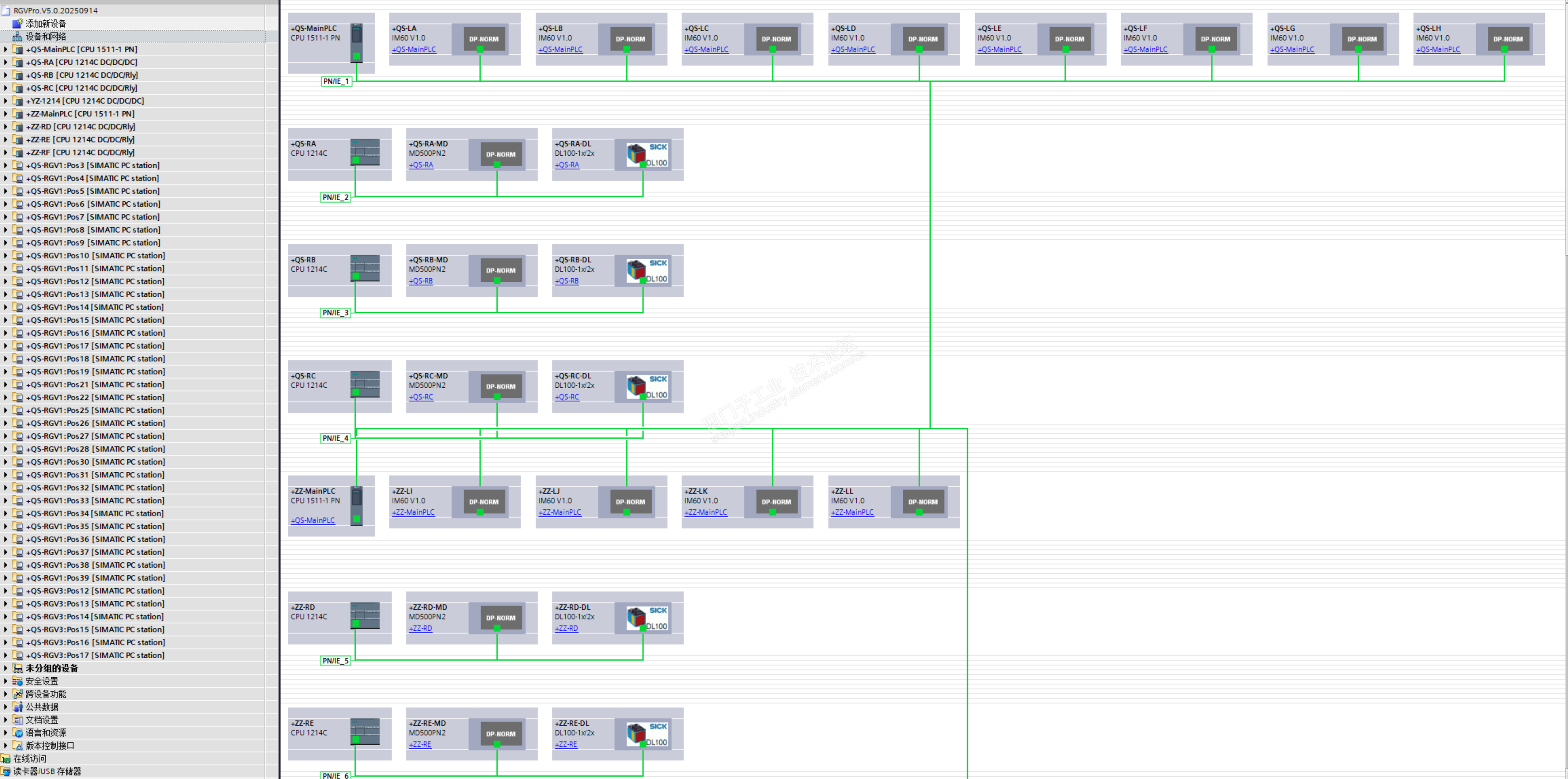

 CPU1510SP-1PN    可以支持多少个伺服轴! 目前带了15个汇川的伺服!但是偶尔会报Profinet通讯异常

荣幸.再分享个本月完成的项目,1510SP带了8个IM60的远程模块,共计上千IO,同时ModbusTCP连了3台1200和一套第三方的AGV RCS系统,智能IO连了另一个1500,并且连接带30+带wincc advanced版本的wincc.
V17版本组态的1500只有64个连接资源根本不够,升级到V19版本变成88个连接资源刚好够.
也提醒下算连接资源的方法,精简HMI占一个连接资源,精智和wincc advanced占2个,Wincc Professional占3个.
很少有朋友连接资源能拉满的,事实证明完全没问题.
