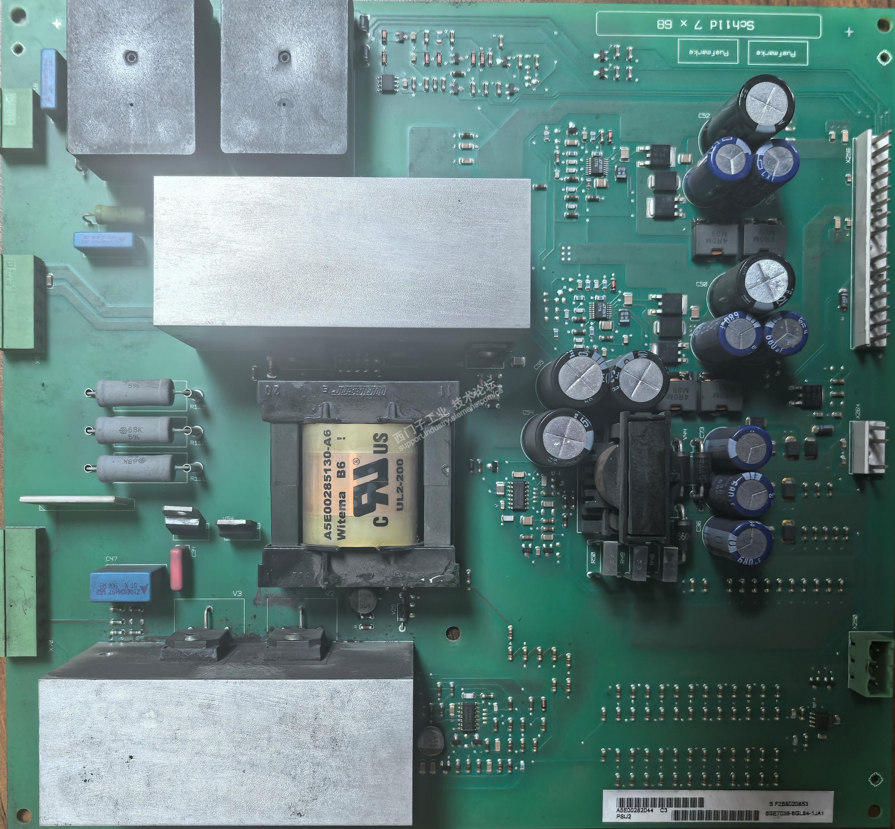

各位朋友:
      向各位求助一下西 门子6SE70装机装柜型变频器冷却风扇与哪个参数相关联? 风扇是不是从电源板上的一个继电器取得启动信号?  谢谢各位,我算是一个刚刚入门的小菜鸟,还请各位不吝赐教/

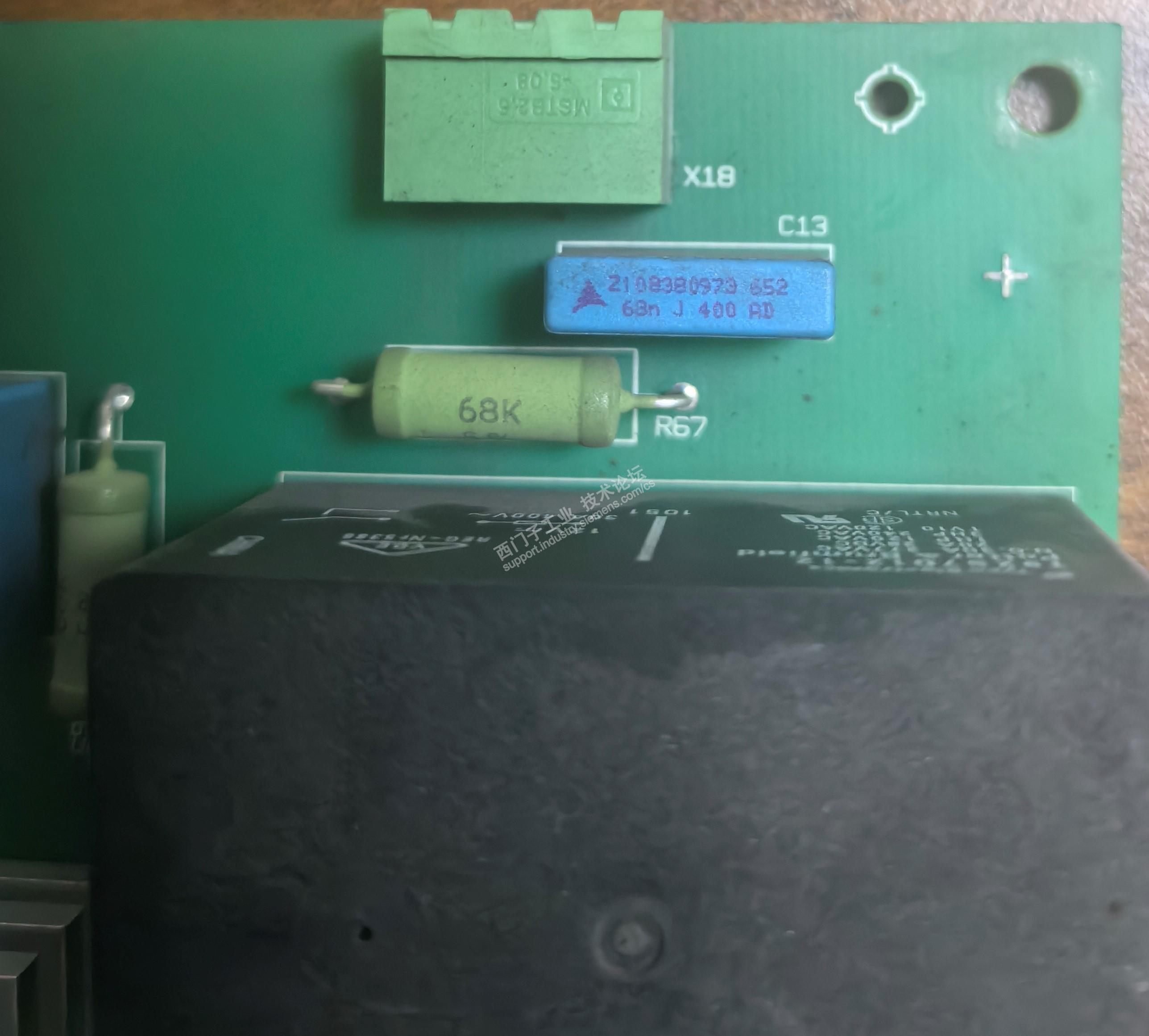

我跟你说一下我们的改造经验把,风机的启动信号是由IGBT安装背板上的温控,经过IVI送给cu,再由cu,将启动信号送给电源板上的继电器,但是继电器总坏,换电源板又不合算(缺少备件)。所以我们在柜内加了个接触器由外部控制PLC,就是在变频器启动的时候同时就启动风机。不知道你那是啥型号,我们是X18端子。送你两张照片,一张图希望对你有帮助。
