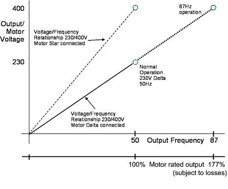

这两张图是技术资源中的说明:
实线:角接的230V电机使用230V变频器时的力矩输出特性,点划线:使用400V变频器时的力矩输出特性。
虚线:星接的400V电机使用400V变频器时的输出电压/频率曲线。实线:把该电机改成角接230V后接入400V变频器后的输出电压/频率曲线。
具体变频器的设置请看技术支持与服务的内容。
当然,仅对2.2kW及以下电机适用,4极电机比较合适,电机选用要好一些。

用V/F控制模式,定义V/F曲线为线性,Vmax=400v,Fmax=Fn=87Hz就可以,电机角接。上测功机,按额定转矩给定,在0-87Hz升速中监测电机电流和温度。

根据所观测到的数据,可以判断变频器对三角形接法,额定电压220V的这种定制电机可以输出高出额定电压的电压,已保持87HZ至50HZ输出恒定转矩。
