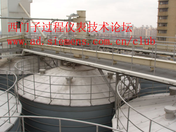

超声波物位仪表
灌顶一览

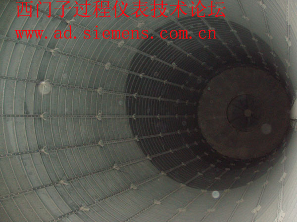

罐内部结构
