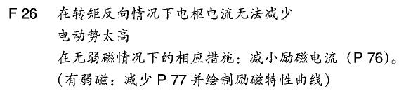

6RA23组成的一个直流传动系统,正常工作一段时间后,报“F26”故障。说明书针对此故障的解释如下:
看这些说明,像是参数设置的问题,可其实是(后来检查才发现的)直流电机的激磁线在电机内部接点松动了。
因此,有时候出现故障,尤其是正常状态中出现突然性的故障,先不要怀疑参数设置的问题,根据故障信息的提示,与励磁有关,那就检查励磁回路。一定会有所收获的。对于6RA23这种半模拟半数字的简易的控制装置,能够给出这种提示,已经是有帮助了。
