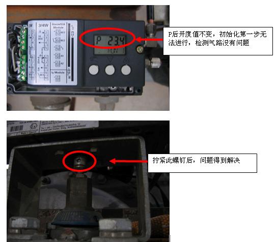

问题:角行程阀门定位器,定位器反馈信号不变,无法进行初始化。
手动调节阀的开度时,P开度值不变。但是阀门动作。
解答:诊断为反馈没有连接好,重新拧紧位置反馈的小螺钉后,问题解决
