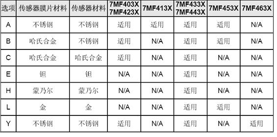

这一位代表“接液部件”,可选“A,B,C,E,H,L,Y”共7 种
接液部件分为2 部分,传感器膜片及传感器本身。
