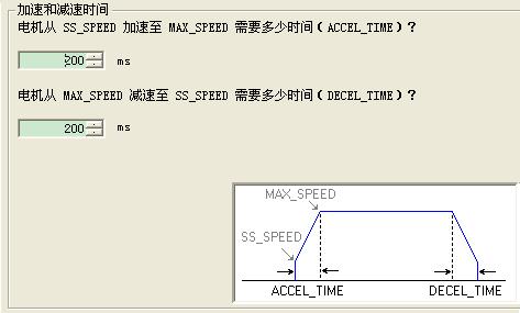

2、设置加减速时间均为200毫秒,如下图

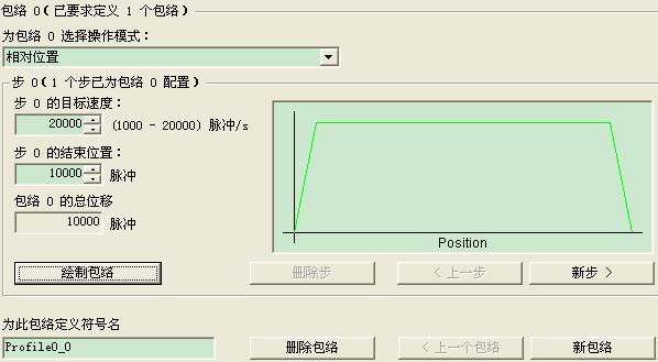

3、绘制一个脉冲频率为20000(最大频率),脉冲个数为10000的三段包络,如下图

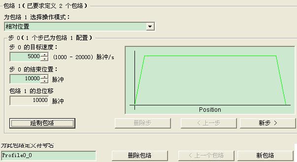

5、绘制一个脉冲频率为5000(最大频率的0.25倍),脉冲个数为10000的三段包络,如下图

A、对应最大频率20K的加速脉冲为2099;

C、对应最大频率5K的加速脉冲为127;
