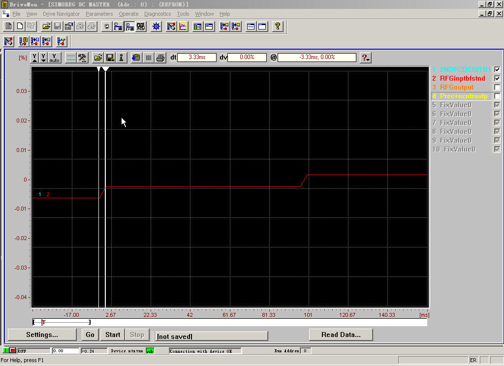

受KDRJL老师所命,今天做了两个实验来分析6RA70的计算周期和响应周期:
首先以S7-400为主站,6RA70为从站,二者之间走PROFIBUS-DP协议,网速1.5M。在主站中编一速度给定程序,即每隔100ms(用的是定时中断)速度增加20%,然后在6RA70中用DRIVEMONITOR跟踪,如下面两个图所示。从图中可以看出,速度给定每次变化的周期就是3.33ms,并两次之间的间隔为100ms。从而说明6RA70对关键数据的的计算周期应为3.33ms(50HZ情况下)

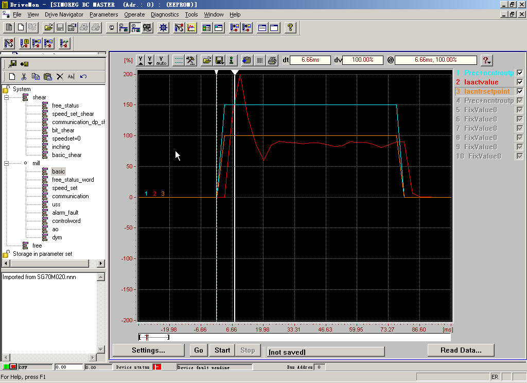

精华帖  主题:回复:如何高速给定6RA70?
最后一张图表示的是在负载为纯阻性负载,速度环为纯P发生器的情况下的电流响应曲线。可以看出在实际电流第一次达到给定(100%)的时间仅为6.66ms。当然这个曲线有超调,我想原因是因我做这个实验时没做任何优化,所用参数都为缺省值的原因,即参数不是最优。但我认为这不影响实验结论,即:系统的响应时间也可以控制在10ms之内,甚至达到3.33ms。当然了,如果考虑到电感和机械的影响,那是怎么也达不到的。
