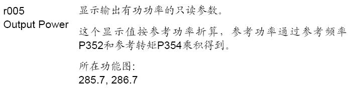

呵呵,最近我在做电机的“对拖试验”,想利用6SE70的r005(输出功率)作为对拖的监控显示,不曾想,这个显示参数居然有瑕疵。现特作说明,希望有兴趣的朋友参与讨论。
先看看r005是怎么定义的:
P352叫参考频率,P354叫参考转矩。这两个数相乘问题就来了。真不知道6SE70的软件设计者是怎么想的,它符合电机的情况吗?R005显示的还是%数。

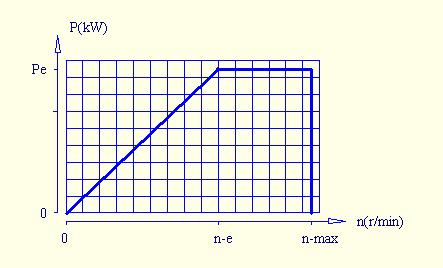

对拖的条件:当转速运行在3000r/min时,负载转矩加到额定转矩的50%附近,观察监视值r005已经接近100%了,诧异中,才发现,r005的参考计算值是P352,那个P352如果是运行在50赫兹以内,这个计算值是对的,可如果电机的运行转速超过额定转速呢,比如出现恒功率调速的时候呢,这个计算就全然不对了。而通用的电机调速范围都是这样的:
因此说:r005的显示计算值存在瑕疵。P352如果作为参考频率,就不能作为计算功率%的依据了,因为参考频率是系统全转速运行频率的值,应该输入系统的最大频率,特别是超过50赫兹运行频率的系统。显然,r005的计算依据应该是额定频率%才正确。这是我的认为,有没有不同意见?

再谈感想:我认为这个定义不但不是瑕疵,反而是必须的,理由如下:
KDRJL侠给出的电机功率/转速曲线是理想状态下的,且有一个重要前提:电机不能过载!但实际情况下电机过载使用的场合可能更普遍。当电机 过载时,曲线将不再是该曲线。当时机过载时,如想正确表示电机的实际功率,最简单的方法就是电机额定功率的百分量,如110%、200%都没问题,问题时当电机过载超过200%怎么办?要知6SE70可表示的最大标称值就是200%啊,为此SIEMENS又设计了P350-P354这套参数(与之对应的是P102、P101、P107、P108、P113),并称之为参考参数。这想这正是SIEMENS传动软件的灵活性所在,也是难点所在吧。
如果按额定值来标定,更容量理解,但却不能完成所有的功能。
最后问一下:KDRJL老师所做实验怎么实际为50%时R005为100%呢?如果P352设为133,P354设为额定转矩的话,应该是25%左右啊?
