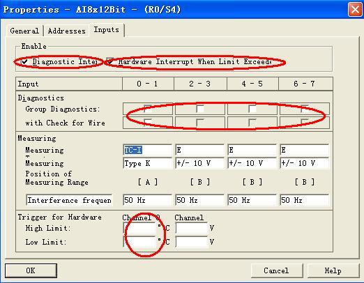

通过跟各位老大交流,我的项目已经完成近一半了。
目前又有个问题出现了,先说一下项目的基本情况:主站315-2DP,有一台工作站用作数据采集(只显示,不操作),有一台OP270用于设备操作。工作站端使用OPC和iFix4.0。
问题如下:AI模块没有连接现场仪表时,PIW数值为32768,这时候iFix组态状态中的数据显示为最大量程,我无法判断是否是断线或者满量程,触摸屏的数据显示也是如此,请问这个地方应该如何处理?同时请教一下,如何用OB块判断是否处于断线状态?用模拟量端口的数据判断么?如何实现?
请各位帮忙解答一下。

在硬件组态里可以分别设置
