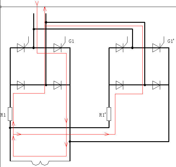

现碰到一个项目要做方案,小弟我想了几种思路,都没有肯定把握,还望各位大哥来帮帮忙出点主意。
注:为了方便说明,列出了几个整数字,实际系统不是这样数值的。
系统A:两台同型号的1000KW 6RA70(知道发的版块不对,还望斑斑见谅)电枢端并联输出去驱动一台2000KW的直流电机。6RA70额定励磁40A,电机额定励磁60A。
系统B:与系统A完全一样。
工程要求:系统A和系统B的两台2000KW直流电机同轴串联运行。
问题来了:
1、这种主从嵌套的情况我没有做过,想了半天仍然没有十足把握,还望各位指点一二;
2、由于单台70励磁电流不够,我想将2台70的励磁也像电枢那样并联输出,可否?
盼望大家踊跃回复^_^

这么大的装置我是没用过的.公司有人用过,但也是用外部励磁,三相的。
励磁不能并联使用,因励磁主回路是两相可控制硅,两个二极管。如果一个回路的可控硅有问题的话(比如说断路),它本身的的电流检测回路可能还会检测到励磁电流(通过二板管),且会导致另一个回路的可控制硅过流烧坏。
也就是说,这种结构是一个很不安全的拓扑结构。

如上图所示,不论G1'是否导通,当G1导通时,R1'中都可能检测到电流流过.
