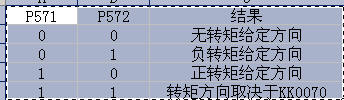

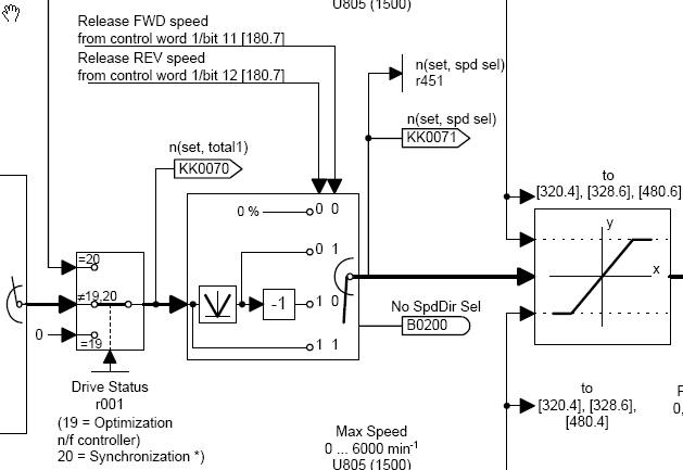

从控制字看P571,P572应该就是控制变频器正反转的参数,但是从G316,G326看这两个参数应该就是切换给定通道的参数,那么看了一下其他相关的帖子,P571=6,应该是和PMU上的正反转切换键连接起来了,有点想不通,P571和P572到底是怎么实现正反转的呢?

所上所示,得出以下结论。
这下明白了吧?
