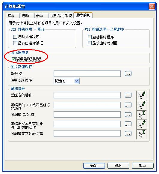

楼主    2008-03-31 09:27:07
主题:wincc支持用软键盘输入数据吗
如题!

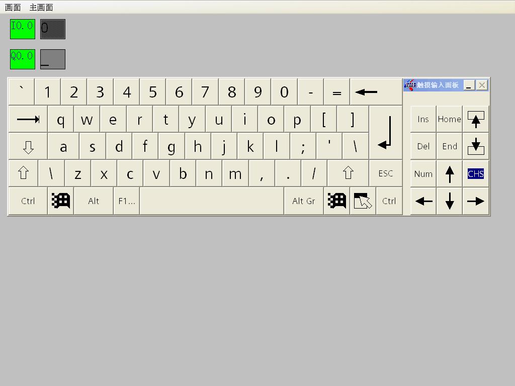

    2008-03-31 12:43:18
精华帖  主题:回复:wincc支持用软键盘输入数据吗
可以的
效果
