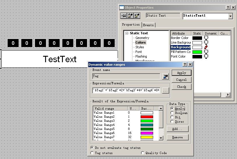

我有一个文本框我要改变他的背景色,但是我希望用8个布尔变量来表示8种不同的背景色,请问如何组态?

如果8个布尔变量是绝对互斥的话,用动态对话框也可以实现的.
点击此处查看附件
