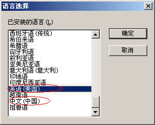

Text Library主要与以下有关:报警归档的消息文本以及列名称、用户管理器、用户归档等等。至于画面涉及就比较少了,文本列表控件TextList好像算一个吧,画面的多语言就用如前面帖图所示组态,直接在画面上翻译,所见即所得。
Text Library就像表格一样,在表格里直接翻译。系统自动生成的最好不要改,你只需要改增加的那部分就可以了。翻译完成后需要在主画面上放置切换运行语言的按钮。如万版主所说用动态向导。
还是帖个图吧,怕你找不到,^_^!
