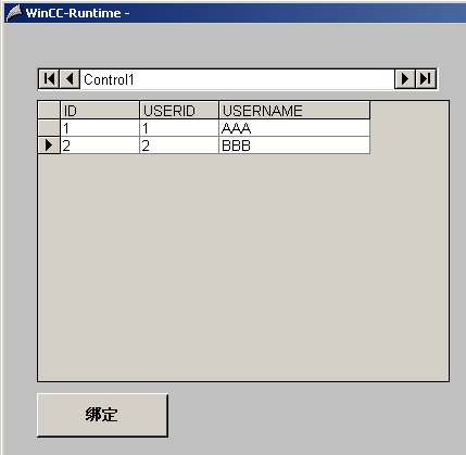

1.在wincc中我使用了adodc控件连接access2003数据库,测试连接成功。我在脚本VBS中将几个输入输出域的值分别赋给数据库中的列,但是当我运行时wincc中,输入输出域中的值并未保存到指定的数据库表中,这是怎么回事啊?还请用过的高手指点一下。
2.在wincc中我使用了dataGrid控件,想要用它来显示Adodc控件连接的数据库表中的内容,我在控件属性中找到DataSoure项,但是却找不到连接Adodc的地方,该怎么做啊?请用过的高手帮忙啊!
2.如果各位高手谁有例程那是最好的了!
帮忙啊!

Control1是ADODC控件吗?Control2是DataGrid控件吗?
你试试这个PDL文件(6.0 SP3)的。不过我个人感觉DataGrid控件在WinCC兼容性并不是很好,不稳定。
点击此处查看附件
