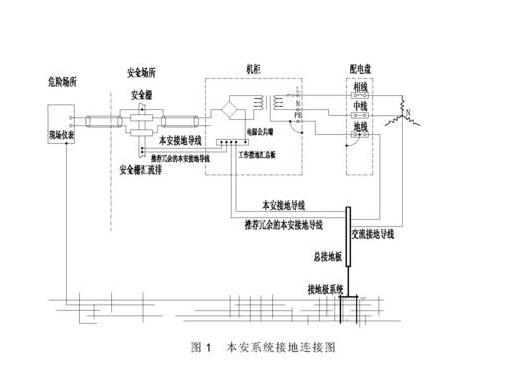

安全保护接地就是将电气设备的金属外壳或机架通过接地装置与大地直接连接起来,其目的是防止设备金属外壳带电而造成触电的危险。保护地可以直接接在电气的安全接地网上,其接地电阻一般小于10欧。
2.系统的工作接地
工作接地是计算机系统中数字逻辑电路的公共参考零电位,即逻辑地。逻辑电路一般工作电平低,信号幅度小,因此需要一个良好的直流工作接地,以消除地电位差和磁场的影响,接地电阻小于4欧。
3.系统的本安接地
是本安仪表或安全栅的接地。这种接地除了抑制干扰外,还有使仪表和系统具有本质安全性质的措施.计算机控制系统的本安回路应单独接地,接地电阻少于4欧。

共用接地系统是由接地装置(接地体)和等电位连接网络组成
采用共用接地系统的目的是达到等电位,以减小各种接地设备的电位差。其接地电阻因采取了等电位连接,所以要按所有接入设备中要求接地电阻最小值的那个决定.
1.接地体:当基础采用硅酸盐水泥和周围土壤的含水量高于4%,应优先利用基础内的钢筋作为接地装置。但如果基础被涂有沥青质等防水层时,宜在建筑物外面四周敷设闭合状的水平接地体作为接地装置。接地体一般用热镀锌扁钢和铜板制作,用盐做降阻剂。
2.接地干线:宜采用横截面积大于50mm2 的铜质导线在弱电井中敷设,其目的是使导线阻抗远远小于建筑物结构钢筋阻抗,为楼层、局部等电位接地端子板上可能出现的雷电流提供了一个快速泄放通道
3.接地支干线:水平引至设备

2.系统的工作接地和保护接地可以接在一起,但接地电阻要小于4欧
3.采用一点接地法
4.多雷区要考虑避雷器和防雷接地(距电气地在20米以上)

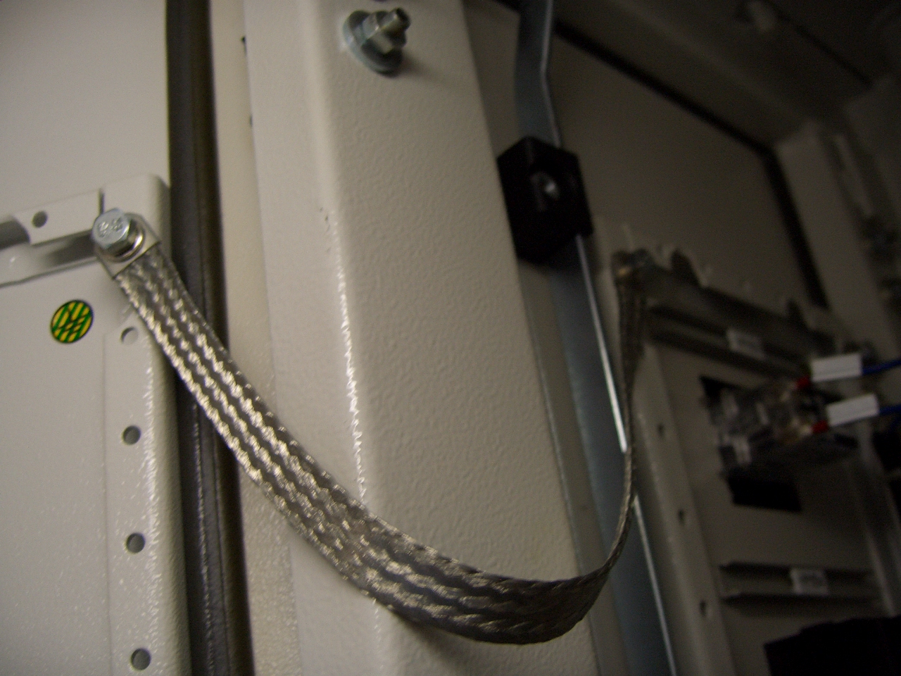

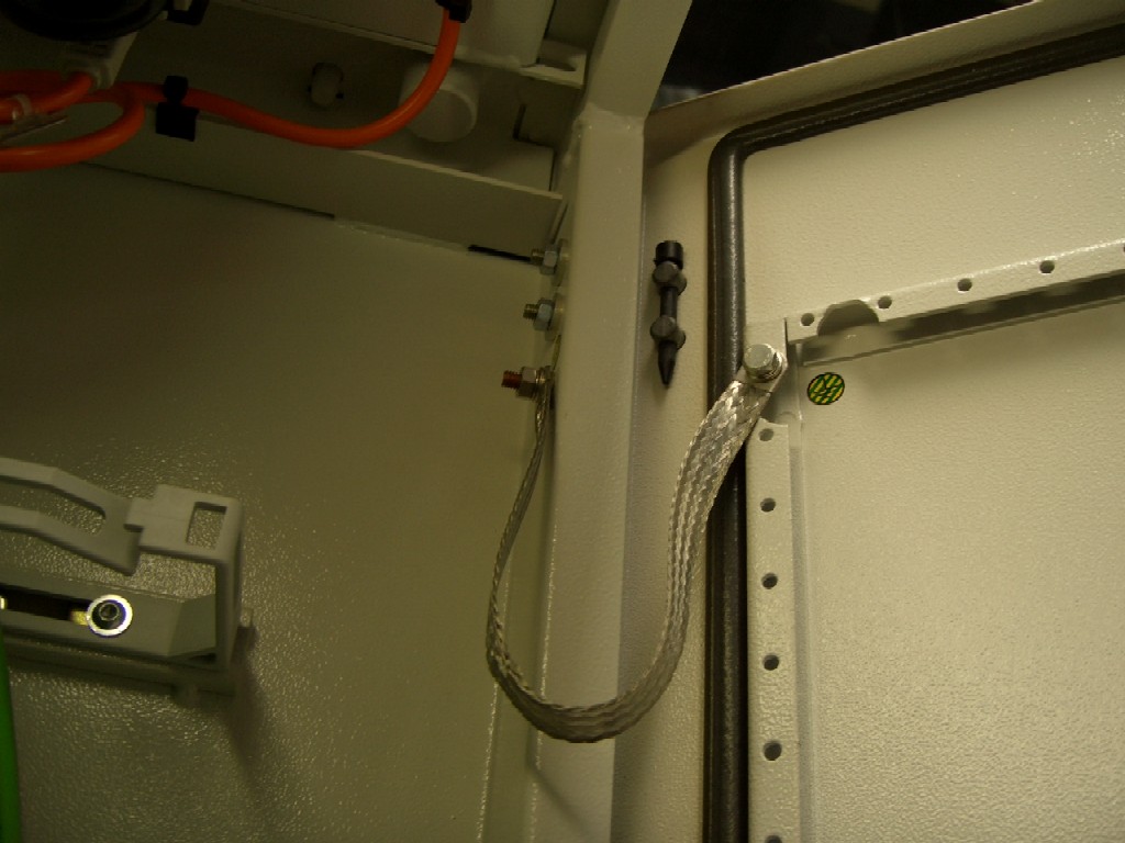

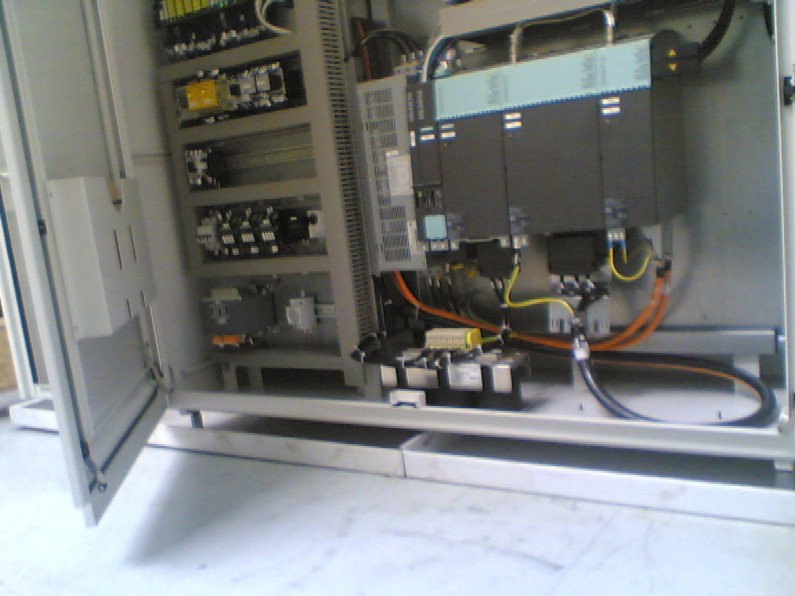

四、机柜的接地装置
1.机柜一般有两个接地排:一个是保护接地排,它可安装在背板上,也可安装在框架上,和机柜联为一体,即等电位,此机柜内所有设备的保护接地都接在此处;另一个是工作接地排,它是通过绝缘子固定在机柜上的,也就是说它和机柜之间是绝缘的,此机柜内所有工作地和来自现场的屏蔽电缆的屏蔽层都接在此处,屏蔽层要求控制室侧接地。
2.接地排用铜排,其截面积在35X5以上。

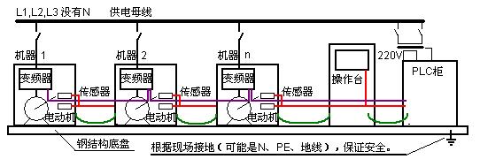

对于变频器,主回路端子PE的正确接地是提高变频器抑制噪声能力和减小变频器干扰的重要手段,因此在实际应用中一定要非常重视。
在变频器等电力电子设备中,为了提高装置的抗干扰和防雷击能力,在电源输入侧均有电容C1或者压敏电阻R1组成的电源滤波和压敏电阻R1、放电管D1组成的防雷击电路。
在我国,大多数工厂采用三相四线制,有些用户因没有地线,干脆不接,或者为了简单将PE接至零线。在这种情况下,由于防浪涌电路中的电容及压敏电阻漏电流IC和IR较大,一般为几十至几百毫安,在接地情况不够良好的情况下,R0较大,零线与地之间的电压达到几十伏,甚至上百伏,既不符合消防安全规范,也对系统的可靠性产生重大影响,因此在条件允许的情况下应尽量采用专用接地线,避免与其他设备公用接地。变频器接地导线的截面积一般应不小于2.5mm2,长度控制在20m以内。建议变频器的接地与其它动力设备接地点分开,不能共地。

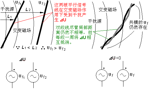

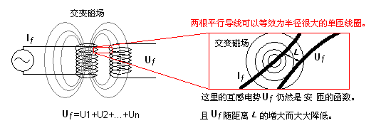

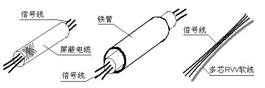

实践证明,双绞线或双绞屏蔽线对磁场的屏蔽效果明显优于单芯屏蔽线,对于采用标准4~20mA/0~10V/1~5V模拟信号控制变频器频率/转速的系统,一定要采用双绞线或屏蔽电缆。由于模拟信号频带较窄,原则上在接地的控制器或变频器一侧实施接地。控制装置之间的信号电缆应在线路对地分布电容大的一端接地,这样能够减少信号电缆对地分布电容的影响。实际系统中,一般在信号电缆数量多的控制装置一侧接地。另外,对于抗干扰要求非常高的场合,可采用双重静电屏蔽的电缆,此时,外屏蔽层接至屏蔽地线,内屏蔽层接至系统地线。系统地线可以是变频器外部控制隔离地、模拟控制地,或者是系统独立的接地线。对于共模干扰严重的场合,可通过添加共模电感来消除共模干扰,对于多点地电位浮动频繁的场合,可采用DC/DC隔离模块来实现电气隔离,彻底杜绝干扰

再为大家提供三张接地图片
管理员注:本帖被摘入“驱动系列精选摘要”

在实际工作中发现很多接地方面不规范的问题:
1、许多屏蔽线,屏蔽层未剥开接地,若屏蔽层不接地。由于分布电容作用,噪声线路A会在屏蔽层上感应噪声电势.因此信号线还将受到噪声影响,失去屏蔽意义,而且更容易捡拾干扰信号。例如一台数控磨床(数控系统为西门子840C,驱动为SIMODRIVE 611A),出现过NC起动后,Z轴就开始向左运动,指令无效。后检查发现进给何服驱动板上的使能端有0.08V的指令电压。后发现驱动板侧使能指令电压一对信号线,其中地线在某处断了。而这条线路又长达3M,指令电压信号又经过其它地线构成回路,产生共模干扰,于是造成机床的错误移动。
2、某些时候地线损坏或是长度不够,为了省事就近接线,致使接地线接触不良或是电柜之间存在电位差。尤其是大功率原件,比如变频器等容易产生干扰信号,对其他原件产生串模干扰。
图片是实际的柜体之间接地线的例子,国内的厂家在这些细节方面作的不够。
点击此处查看附件
点击此处查看附件
点击此处查看附件

我的看法:
1、不要把等电势和接大地(零电势)混为一谈。也不要认为把系统到处接入大地就一切OK。在航空器上怎么办?飞行中外壳到处都可能在放电。难道还甩一根地线下来不成?。
2、不要用电压等级来区分所谓“强电”、“弱电”。两者在系统设计上是没有区别的。例如:车辆发动机的点火,电压几万伏,高压线没有屏蔽,电流是脉冲的。启动电流也可以上百安。轮胎和大地是绝缘的(开车需要接地吗?)。一辆轿车上几台CU在工作,到处安装有传感器,还存在CAN总线通讯。
实际上,我们需要的是一个“等电势体”!这意味着它可以不是一个“零电势体”可以对大地存在高频感应电压、存在静电电压。PLC系统的参考电位建立在这个“等电势体”上是完全可以的。
下面的问题是:如何建立这样一个等电势体?
我常用的做法:整体“钢架底盘”。见下图:
说明:
1、供电只使用L1、L2、L3,不使用N。控制柜需要220V时,通过隔离变压器提供。
2、紫色代表通讯电缆,实际应用中沿全长(并行)还有一根保证等电势的RVV软线,同时通过金属管连接各变频器和PLC。
3、变频器和电机距离尽量接近。实际上是几台放在一个电机附近的柜子里。目的是减少对外界的电磁辐射。
4、这种布置很容易实现动力线和控制线正交。
5、当工艺要求,需要动力220V时,是另外安排电器箱接入,和本系统无关。
我经常使用MM440变频器。由于采用电阻检测,因此非隔离,绝缘电阻3-4M。如果20多台在一起,并联的总绝缘电阻是比较小的。因此,“钢结构底盘”不是“零电势”不足为奇。

    2008-09-05 01:29:23
精华帖  主题:回复:探讨一下干扰和抗干扰
对于“接地”,实际上存在两个问题。一个是安全问题。一个是电磁干扰的问题。
安全问题比较容易解决。有安全规范可循,遵照规范基本可以避免人身伤害。而电磁干扰则比较复杂。
为了说明电磁干扰,先用简单的空心线圈互感来讨论。
这是通常讲的互感。If代表原边的交变电流,Uf代表副边的感应电压。U1..Un代表每匝的感应电压。磁感应强度是(安.匝)的正比函数,变化速率是和频率一致。
通过左侧的图A,要说明的是产生电磁干扰的主要是交变的电流、磁场。直流、不变的磁场影响较小(仅仅在启动、停止时,例如直流焊接引弧时)。
一切产生交变电流的装置均可视为干扰源。例如:步进驱动器、交流伺服驱动器、变频器、高频炉、变压器、交流载流电缆、互感器等等。
这里的副边,可以视为各种传感器、信号电缆、通讯电缆,甚至线绕电位器、电磁阀线圈等等。
从理论上说,副边如果和原边垂直(图B),则感应电压可以为零。
而事实上,对于传感器来说,效果是很有限的。原因是:在现场,交变磁场来源很多,根本不能确定方向。它的适用范围只能是:当信号线要穿过干扰源(例如大电流载波电缆)时,要尽量做到正交穿过。
如果看图A的局部,可以说明近似平行的两根导线的互感。应该注意的是:几十安交变电流的电线和几十毫安1000匝线圈产生的交变磁场效果是相当的。但是可知:随着间距增大,磁场强度应该成平方衰减。因此,信号线最好远离这些大电流的载流电缆。
下面的图可以看出:两根穿过交变磁场的导线,由于相对干扰源的距离不同,获得的感应电压不同。对于只能存在于交变磁场的信号线来说,采用双绞线时,两根导线相对干扰源的平均距离是一样的。因此,感应电压是一样的。要注意的是:这对信号线两端的共模电压仍然存在!
顺便说一句:有的“双绞线”发现是一根绕着另一根转,结果如何?(长度不等)
铜不是导磁体,它是挡不住交变磁场的(我是这么认为的)。但是对于空间局部一点来说,交变磁场强度可认为是固定的。穿过这个局部的导线越多,每根导线获得感应能量越少。因此,电缆屏蔽层越密越好,也要求接地是360度周边接触。当然,信号电缆穿过铁管就可达到磁屏蔽,效果更好。如果前面的解释是正确的,那么和信号线“并行”走一根多芯RVV“等电势”软线如何?

一般在化工厂里我们会考虑本安接地的要求。通常我们考虑控制系统中的接地都会讨论保护地与工作地是否接到一起。我的做法是:控制系统中提供不同的接地排(PE,M,本安);这样做的好处在于:现场的施工单位在控制柜端有可能提供多个地,也可能只提供一个地,但不论提供几个地,我们都有简单的办法解决,即,如果多个地,那分别接到相应的地排上;如果提供一个地,那么我们可以将所有的接地排通过接地线连接到一起,变成一个地;这样我们就可以以同一方案应对不同的接地系统。
