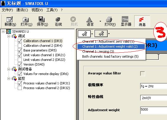

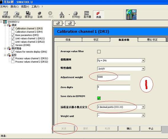

针对近期很多朋友第一次使用SIWAREX称重模块,而且在开始校称的时候遇到一些小问题。以下就以两种方式进行说明,看如何实现“瞬间”校称。简单总结为三步走方法
SIWATOOL U软件为例
第一步:写校准砝码的重量,50KG为例,两位小数点,按“发送”命令。就是告诉SIWAREX称重模块砝码的重量。界面如下:
第二步:在空秤的时候,点击零点有效。只需要轻轻按鼠标即可。界面如下:
第三步:将砝码或实物放入秤上(需要用点力气),然后用鼠标点击“校准重量有效”即可。界面如下
这台秤就校好了。
