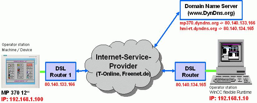

对于一些较大的项目来说,一般都配有中控室,中控室里配一个电话再加一个ADSL一般都不会有问题,这样的话就可以在远端使用PC ANYWHERE,QQ或者远程桌面进行远程控制了。另对于大的项目,一般OS站和PLC之间都采用以太网进行通讯,现在触摸屏也都带以太网接口了。把这些设备组成一个局域网,然后通过路由器连到公网上,当然采用ADSL+动态DNS是最便宜的。 这种方案应该也是成熟的案例。 如下图所示:
点击此处查看附件
下面是一篇针对远程维护触摸屏的原理的文章(PLC的远程维护也差不多,希望对大家有用)
点击此处查看附件

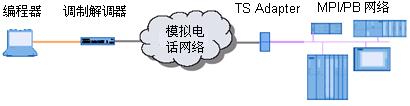

quote:以下是引用anvna在2009-02-23 12:16:09的发言:
西门子有一种网络协议,叫TS,也就是用电话线就可以实现远程的编程。这种协议是利用intelnet实现远程的编程,安装这种服务软件,远程呼叫电话号码就行
anvna说的没错,TS Adapter确实是针对我们Simatic产品的远程访问的一种解决方案,下图为网络结构示意图:
 在上图里示意的是MPI/DP网络,目前我们还有一款新的产品TS Adapter IE,从TS Adapter IE出来后直接接以太网接口的设备(CP343-1、CP443-1、PN接口),如下图:
 这种方案的特点是两边都需要固定电话线,在编程器上需要Teleservice软件来拨号,TeleService 本身带有安全机制的功能。在TeleService里可以建立多个拨号连接站点,需要维护时就与此站建立拨号连接。

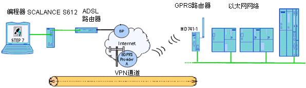

quote:以下是引用星际浪子在2009-03-12 15:29:42的发言:
能否用GPRS来实现远程编程调试、检测、修改。
星际浪子您问的GPRS远程编程调试的方案可以实现,如下图所示:
  在此方案中,编程器侧的SCALANCE S612可与远程站的GPRS路由器MD741-1在Internet上建立一VPN通道,这样使的编程器与远程站相当于在一个局域网内,那么局域网所能实现的功能在这种情况下也基本能实现,区别在于实际局域网的带宽为百兆,而采用VPN的方式的带宽最快也不到1M,受限于与Internet的接入的速度。这样的好处在于远程的站不需要安装电话线,只要有GSM的信号就可以,是通过GPRS路由器MD741-1接入Internet。这是我们西门子基于GPRS的VPN的解决方案。除了于GPRS的VPN的解决方案外就像前面的网友所提到的还有基于ADSL的VPN解决方案,但两端都的有电话线,且都需要申请ADSL账号,如下图。
这种方案的好处是比前面的GPRS VPN的速度快。
上面介绍的这两种方案,虽然都上了Internet,但由于应用了VPN的的密钥交换,和证书认证的技术,这是非常安全,就类似于现在流行网上银行所使用的技术,所有不用担心安全的问题。
