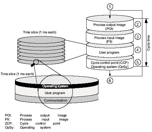

技工
游侠
经验值:575
发帖数:76
精华帖:4
    2009-05-15 08:40:11
精华帖  主题:回复:老问题欢迎讨论:怎样通过改变编程方法减小程序扫描周期?
看图更明晰些, 哪些点会影响扫描周期。但个人以为讨论响应时间是否更能对控制系统的效果有个评判。
