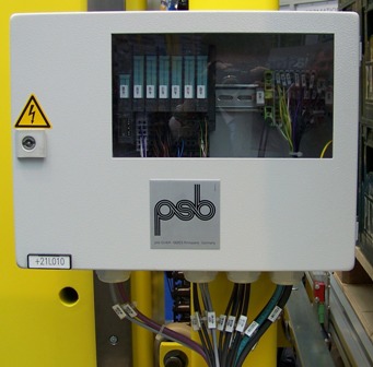

    2009-04-11 18:39:51
精华帖  主题:回复:技术专题探讨-ET200S配置与使用
鬼子的设备,ET200S安装在总线柜体内,看起来非常美观。
管理员注:本帖已被纳入此次探讨发帖整理之ET200S特点及应用,请点此详阅

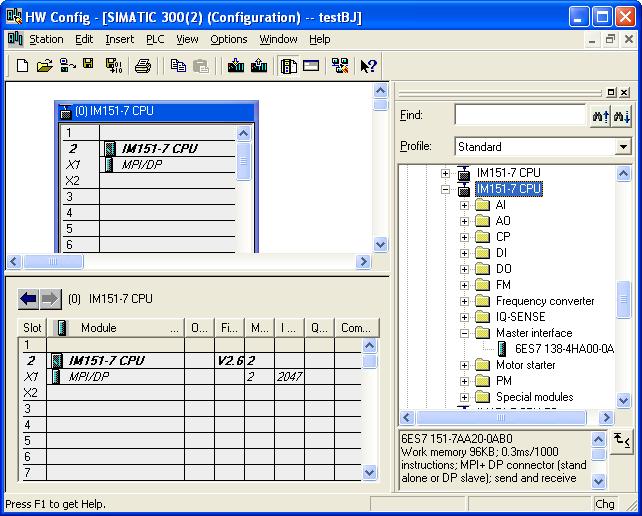

    2009-04-17 14:44:28
quote:以下是引用许三多在2009-04-16 09:20:37的发言:
带CPU的151怎么用啊,在硬件组态里怎么配,把它作从站怎么组态啊,好像拉不进去啊
IM151-7和IM151-8是两类集成CPU的ET200S接口模块,分别具有MPI/DP接口和PROFINET接口,其CPU功能相当于S7-CPU314.应用其控制功能可以实现控制任务本地化、分散化。
在STEP7中对IM151-7或IM151-8进行组态时,按如下步骤:
1 选择“文件 > 新建...”(File > New...)
输入项目名称并单击“确定”(OK) 进行确认。
2 选择“插入 > 站 > SIMATIC 300 站”(Insert > Station > SIMATIC 300 Station) 添加 S7-300 站。
3 双击“硬件”(Hardware),打开 HW Config。
4 从硬件目录Hardware Catalog窗口中,选择PROFIBUS-DP/ET 200S/IM 151-7 CPU或PROFIBUS IO/IO/ET200S/IM 151-8 CPU,将其拖拉至组态窗口区
5 组态其它ET200S模块并设置相关参数。
当把IM151-7 作为DP从站组态到西门子其它DP主站系统时,从硬件目录Hardware Catalog窗口中选择PROFIBUS-DP/Configured Stations/ET200S CPU ,将其拖放到DP主站系统下,组态联接参数即可。可以参考下载中心编号为A0131的文档。
如果要连接到非西门子DP主站系统,则需要通过GSD文件的方式,GSD文件可通过如下网址下载:
http://support.automation.siemens.com/CN/view/zh/652154
IM151-7和IM151-8均可在其X2插槽中插入Master Interface模块,从而作为DP主站,去连接其它DP从站。
更多信息请参考IM151-7和IM151-8手册,手册可在如下网址下载
IM151-7 http://support.automation.siemens.com/CN/view/en/12714722
IM151-8 http://support.automation.siemens.com/CN/view/zh/29738847
