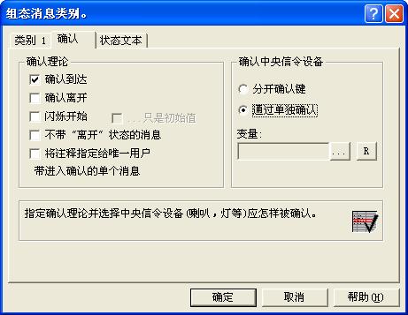

楼上的方法很不错,呵呵,不过每条报警都要按下图设置:
"触发一个动作"要选上,这样才会触发GMsgFunction函数。
我采用的方法是选择"控制中央信令设备",这样设置后,当报警触发时会触发一个设置好的变量。如下图进行设置:
上图中“变量”里选择一个变量,当这种类型的报警被触发后,将触发这个变量。根据这个变量就可以在脚本中进行声音处理了。
当然这个变量如果是一个外部TAG,然后用这个外部TAG去触发一个电铃或者报警灯应该更好。呵呵,我觉得WINCC的设计者设计初衷应该就是这样,这样的话结合报警的确认功能,可以更好的实现报警。也就是说当报警出现时,外部TAG有效,电铃响,而且如果不进行报警确认,则电铃会一直响,直到所有报警被确认(所有报警被触认后,上述中央信令信号将无效)为止。

个人觉得horn工具对于触发报警声音还是比较方便的,可以用它将已经配置好的报警按照类别、类型、或者优先级的方式进行分类,然后按照分类可以调用不同的报警声音文件。
如果想使用电铃也没问题,其实horn的工作方式就是将不同的变量与不同的分类相关联,当属于这个分类的报警被触发时就会使和它关联的变量置位,这样一来,不就可以用置位外部变量的方式触发电铃响了。
如果是用声音文件,也可以为这个变量分配相应的声音文件,这样就可以触发不同的报警声音啦。
不用编写脚本也可以达到想要的功能。
