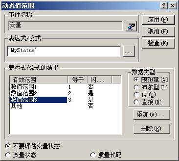

主题:根据整型变量的不同值显示不同颜色并有闪烁
做一个图标将其连接到一个结构类型的变量上,其中图标的颜色要求根据一个整型变量(属于结构变量的一个元素)的不同值出现不同颜色并闪烁.如0时红色,1时绿色,2时红灰闪烁,3时绿灰闪烁,4时黄色.如果不闪烁的话直接连接变量,简单设置就可以了.或者只有闪烁的话也可以在UserDefine2中也可以做。现在是出现既有颜色又闪烁,感觉不知道怎么处理了,往高手指点,谢谢!

为什么不行呢??还是你组态的不对吧,如果你只组态范围2和3和其实,那肯定是不行,因为0-2也会被认为是属于数值范围2。正确的定义应该如图所示:
